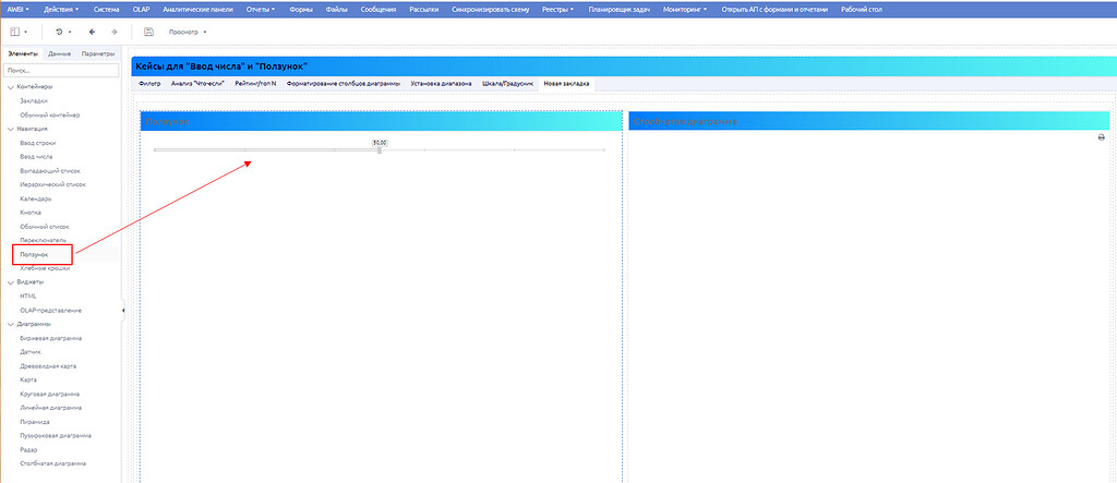

Шаг 1. Создание аналитической панели
- Открываем редактор создания аналитической панели.
- Добавляем виджет «Ползунок» на панель с обычным контейнером и столбчатую диаграмму для визуализации.

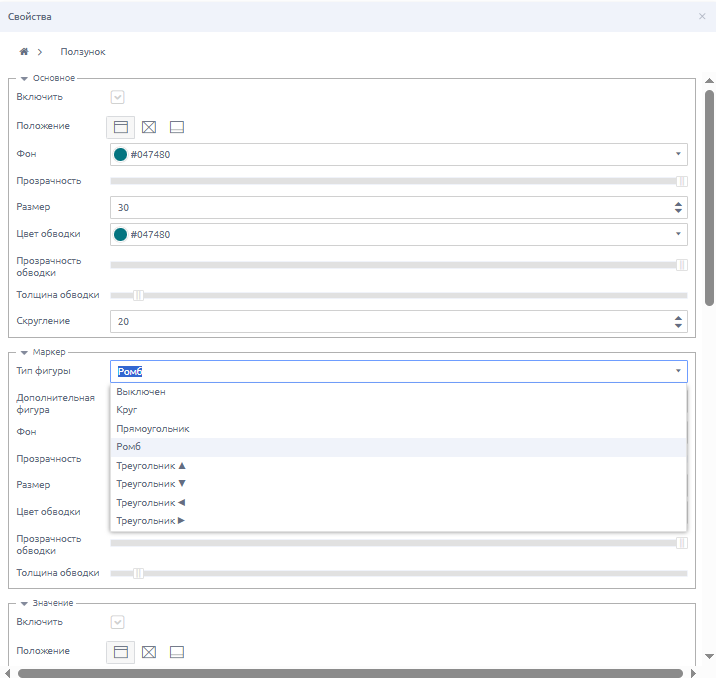

Шаг 2. Настройка виджета «Ползунок»
- Задаем заголовок (например, «Фильтр по бюджету»).
- Указываем минимальное и максимальное значение (например, от 1000 до 100 000).
- Настраиваем шаг изменения «Статический шаг» (например, 1000).
- Проверяем и при необходимости изменяем символ десятичного разделителя (по умолчанию «,» возможно задать любой символ).
- Настраиваем внешний вид полосы прокрутки ползунка (регулируем толщину, задаем степень скругления углов).
- Кастомизируем маркер (бегунок): выбираем форму бегунка (круг, прямоугольник, ромб, треугольники - 4 направления), цвет заливки и параметры обводки.
- Можно добавить второй маркер в режиме работы с диапазонами значений.

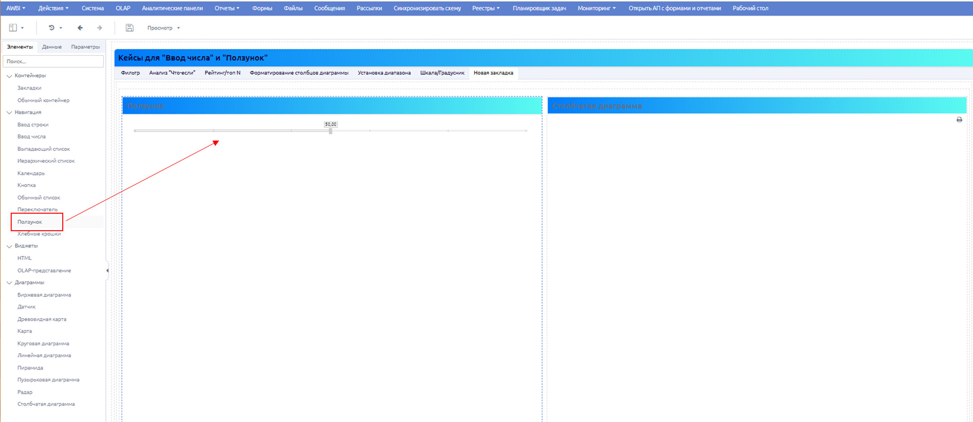

Шаг 1. Добавление виджета
- Добавляем виджет на аналитическую панель аналогично предыдущему примеру.
