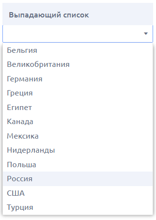

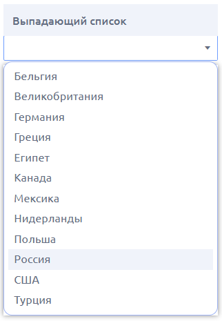

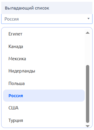

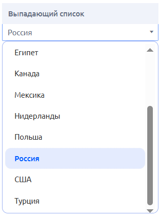

Стиль виджета по умолчанию

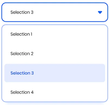

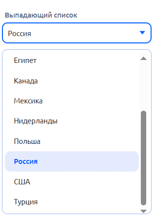

Целевой результат

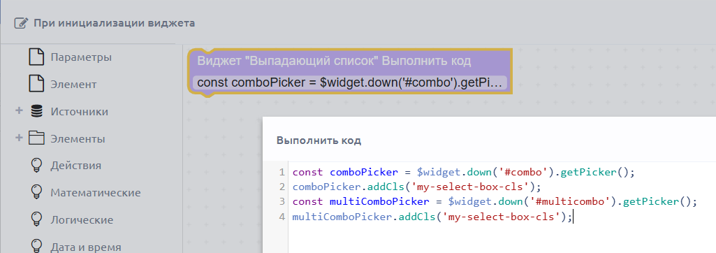

На первом этапе создадим отдельные классы для данного виджета. Данная опция позволит применять настройки стилей данного виджета только в рамках самого виджета (не применять настройки ко всем выпадающим спискам приложения).
В редакторе Blockly события При инициализации виджета выполним код:
const comboPicker = $widget.down('#combo').getPicker();
comboPicker.addCls('my-select-box-cls');
const multiComboPicker = $widget.down('#multicombo').getPicker();
multiComboPicker.addCls('my-select-box-cls');
После применения настроек обращение к данному классу в разделе CSS происходит через конструкцию кода .my-select-box-cls. Данное наименование класса не является служебным, доступно пользовательское наименование.

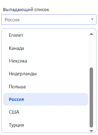

Итоги для одного виджета
Код при инициализации виджета
comboPicker.shadow = false;
multiComboPicker.shadow = false;
$widget.down('#combo').pickerOffset = [0, 10];
$widget.down('#multicombo').pickerOffset = [0, 10];
Код для стилей
/*Область списка элементов*/
.my-select-box-cls.x-boundlist {
    border-radius: 10px;
    border: 1px solid #9fb4f3;
    padding: 5px;
/*Список элементов*/
.my-select-box-cls .x-boundlist-item {
    padding: 0 15px;
    font: normal 13px Ubuntu, tahoma, arial, sans-serif;
    line-height: 35px;
    color: #323232;
/*Элемент из списка при наведении*/
.my-select-box-cls .x-boundlist-item-over {
    padding: 0px 15px;
    font: mormal 13px Ubuntu, tahoma, arial, sans-serif;
    line-height: 35px;
    color: #005bff;
    background: #e4ebfe;
/*Выбранный элемент из списка*/
.my-select-box-cls .x-boundlist-selected {
    padding: 0px 15px;
    font: bold 13px Ubuntu, tahoma, arial, sans-serif;
    line-height: 35px;
    color: #005bff;
/*Текст заголовка*/
{{id}} .x-panel-header-title-default {
    font: bolt 13px Ubuntu, tahoma, arial, sans-serif;
/*Расположение текст заголовка*/
{{id}} .x-panel-header-default-horizontal {
    padding: 15px 5px 5px 5px;
/*Фон заголовка*/
{{id}} .x-panel-header-default {
    background-color: transparent;
    border: 0px solid #f0f3fa;
/*Область выбранного значения*/
{{id}} .x-form-trigger-wrap-default {
    border: 2px solid #005dff;
{{id}} .x-form-text-default {
    min-height: 35px;
    color: #323232;
/*Иконка раскрытия списка*/
{{id}} .x-form-trigger-default {
    width: 30px;
    font: 25px / 35px alpha;
    background: transparent;
    color: #005dff

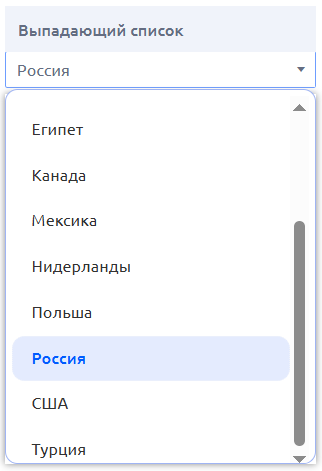

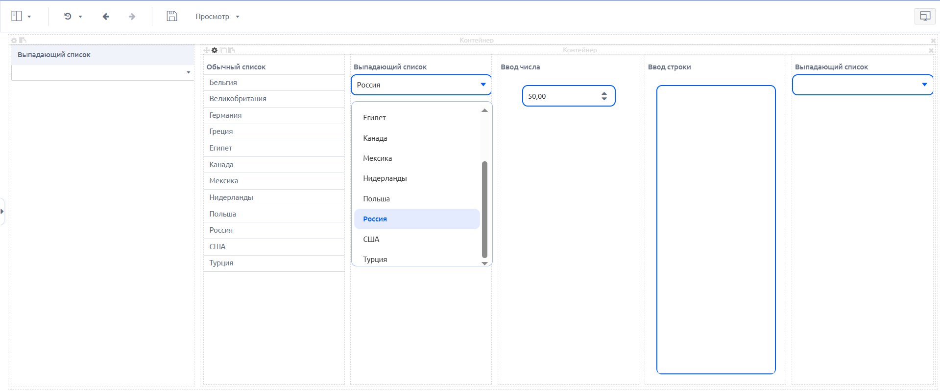

Результат

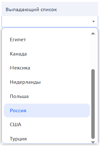

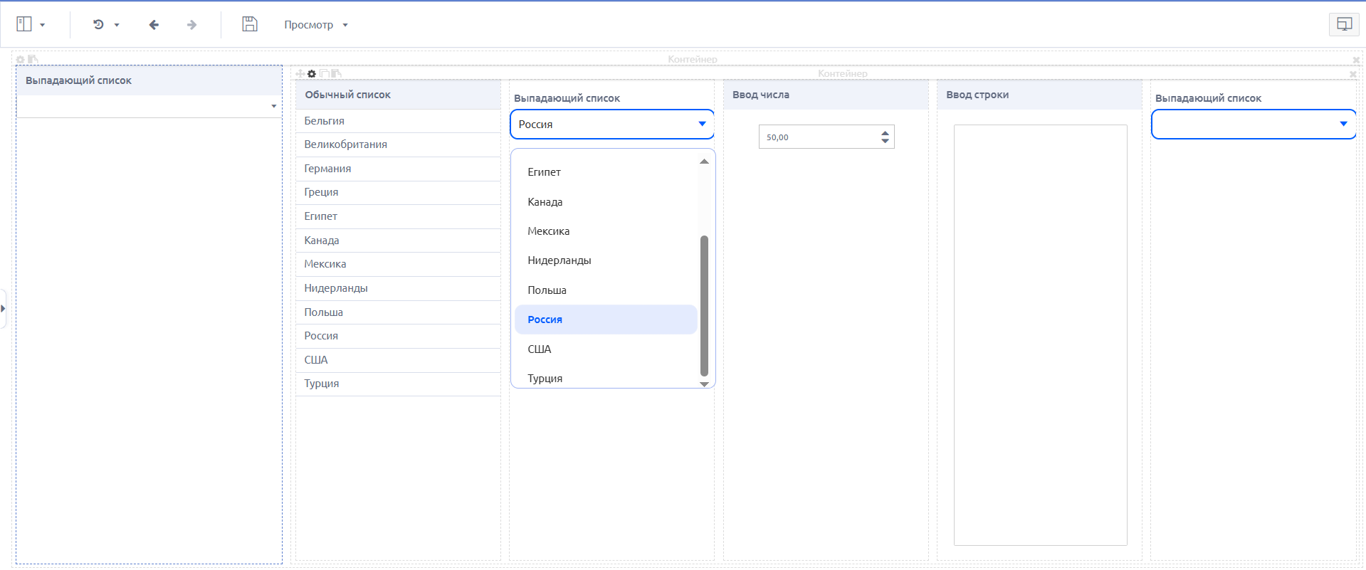

Итоги для всех виджетов в контейнере
Внесем правки в JS код и сделаем возможным применять стили для всех виджетов Выпадающий список расположенные в одном контейнере. Также добавим возможность обращаться к общим классам с конструкцией {{id}} чтобы стили применялись только в виджетам Выпадающий список.

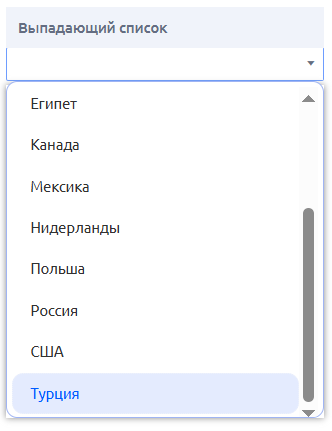

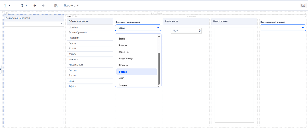

По умолчанию, при текущих настройках получаем следующий результат:

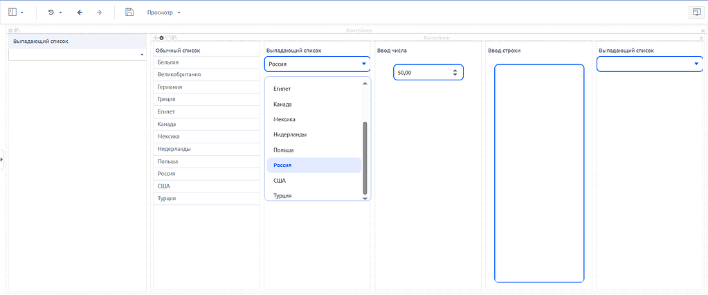

Результат
Ко всем виджетам Выпадающий список в рамках одного контейнера применились стили указанные в JS и CSS коде родительского виджета Контейнер
