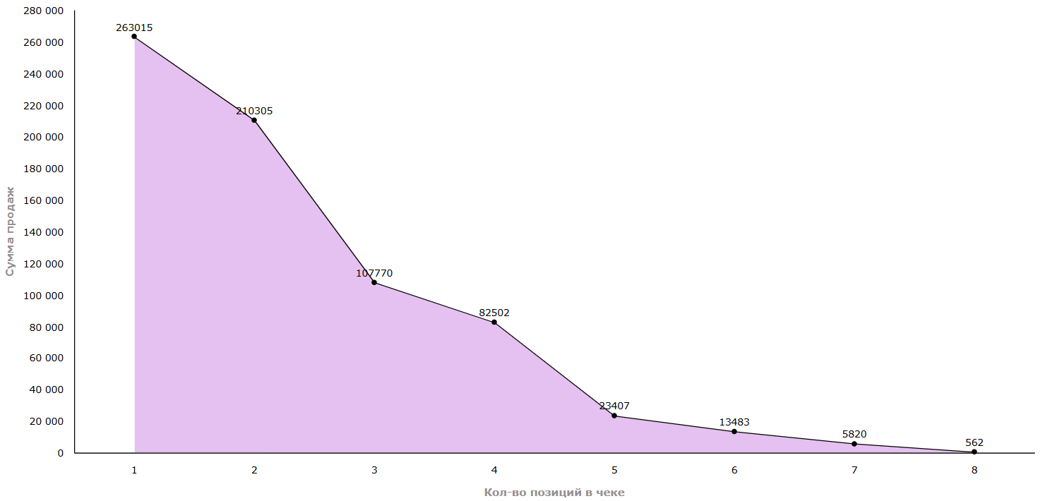

Как вывести меру на ось X линейной диаграммы вместо размерности?
В стандартных настройках линейной диаграммы ось X (категорий) обычно отображает размерности (например, даты, категории товаров, регионы). Однако иногда требуется разместить на оси X не размерность, а агрегированную меру (например, количество позиций в чеке, отсортированное по возрастанию), а на оси Y — другую меру (например, сумму продаж).

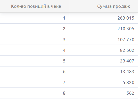

  • Бизнес-объект, полученный в результате агрегаций и группировок, должен содержать данные для двух полей (осей X и Y). В нашем примере: ось X - “Кол-во позиций в чеке”, ось Y - “Сумма продаж”.

  • Количество строк в получившемся БО должно соответствовать количеству категорий на оси X.
  • Важно указать поле, отображаемое как наименование (любой нессылочный тип) - оно и будет значением категории. В примере, это поле - “Кол-во позиций в чеке” (count_item).

  1. Создание диаграммы

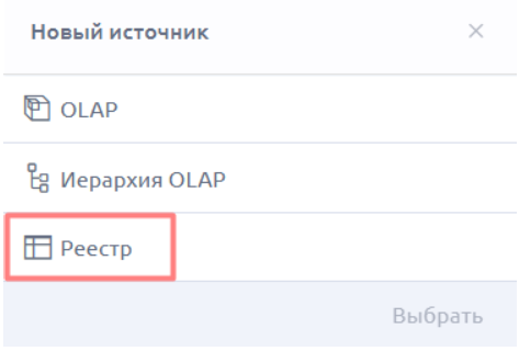

  • В аналитической панели создаем диаграмму с типом “Линейная диаграмма”
  • Создаем источник с типом «Реестр», выбираем в нем созданный БО и указываем его в качестве источника для линейной диаграммы.
  • В настройках виджета добавляем серию, в которой указываем в качестве поля источника поле, соответствующее оси Y (“Сумма продаж”)
  • После остается только настроить внешний вид графика с помощью свойств диаграммы и добавить события для взаимодействия с диаграммой пользователем через фильтры.
Таким образом, использование источника для диаграммы с типом “Реестр” с предварительно агрегированными данными позволяет разместить меру на оси X линейной диаграммы. Это решение обеспечивает:
