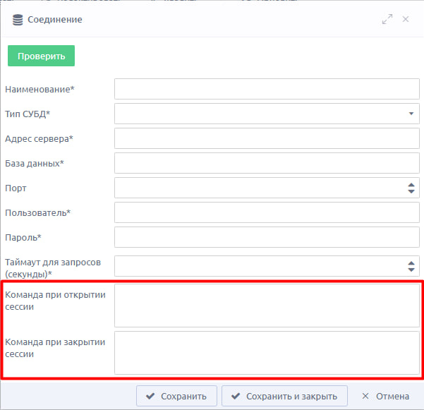

В Alpha BI версии 5.11.0 в настройках соединения для СУБД PostgreSQL, Oracle Database, ClickHouse и продуктов линейки Arenadata добавлены параметры для передачи команд в СУБД:
  • Команда при открытии сессии;
  • Команда при закрытии сессии.
Данная опция позволяет выполнять запросы к БД в контексте текущего пользователя. В частности, решение может применяться для построчного разграничения доступа (RLS) к таблице на стороне БД. Таким образом, обеспечивается применение глобальных политик безопасности без дополнительной настройки правил доступа на уровне приложения.

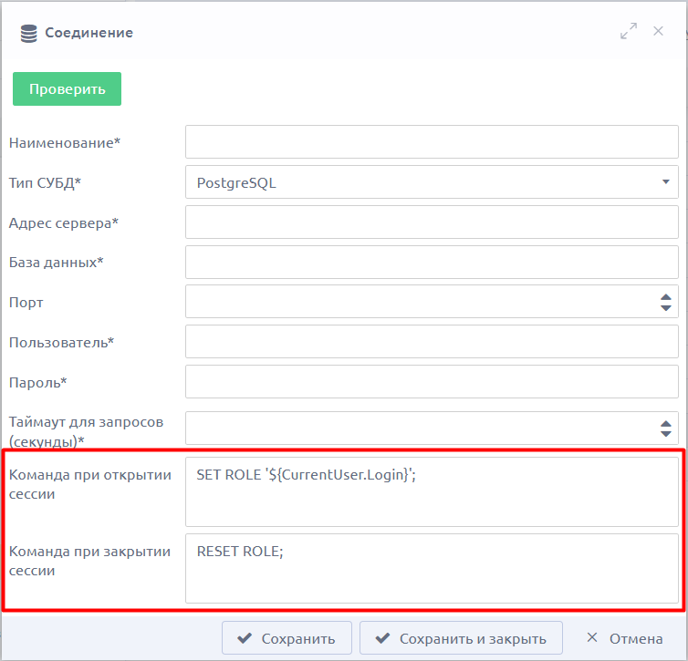

PostgreSQL:
Настройка соединения в Alpha BI :
-- Команда при открытии сессии:*
SET ROLE '${CurrentUser.Login}';
-- Команда при закрытии сессии:* ``
RESET ROLE;

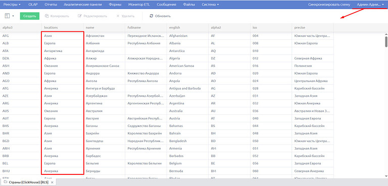

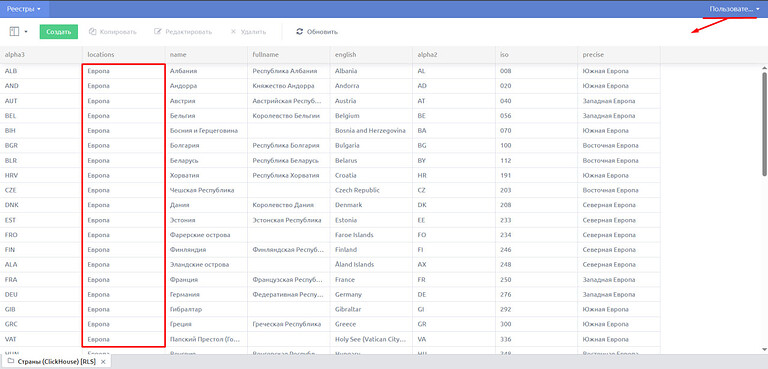

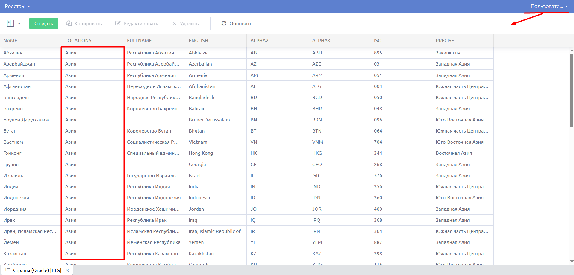

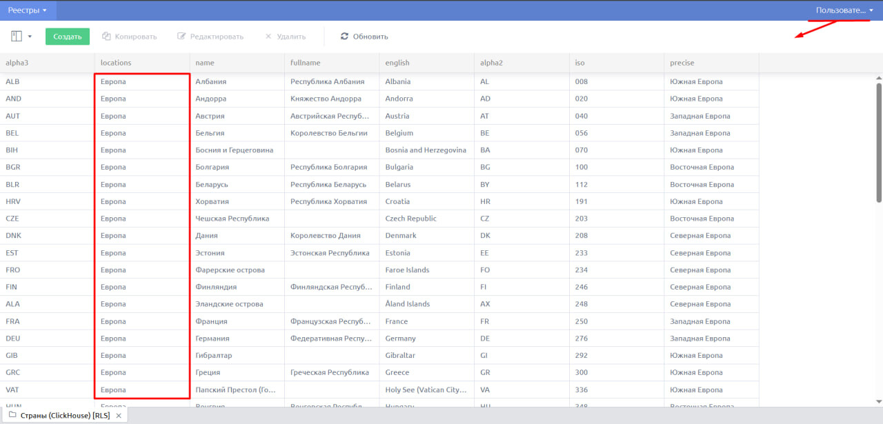

Результат настройки

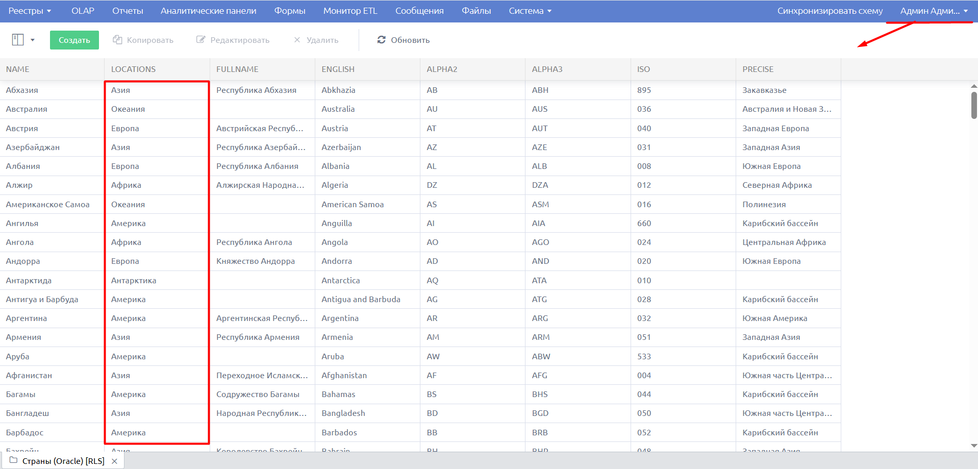

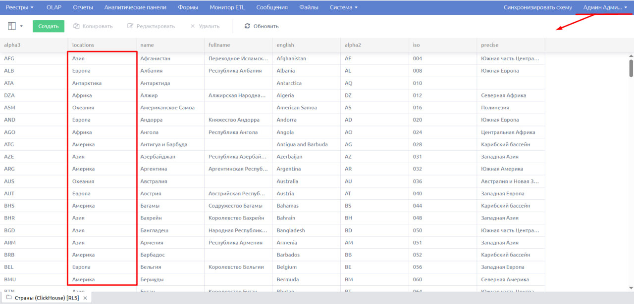

  • Пользователь с логином admin видит все записи реестра
  • Пользователь с логином user_1 видит записи удовлетворяющие условию locations = 'Европа'

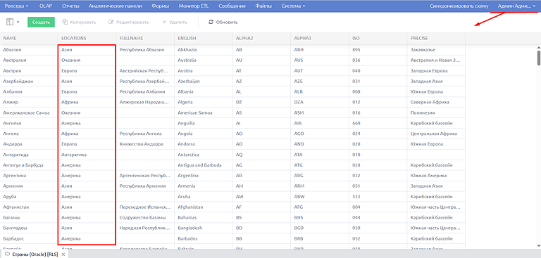

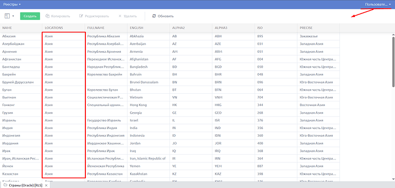

Результат настройки
  • Пользователь с логином user_1 видит записи удовлетворяющие условию locations = 'Азия'
