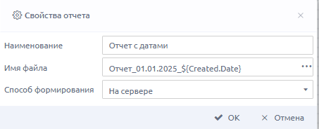

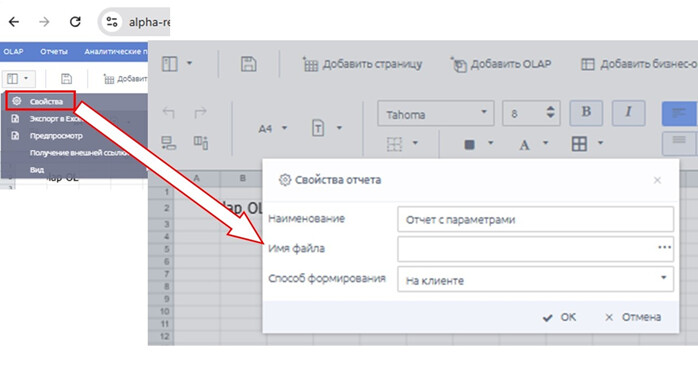

    Имя файла для экспорта отчёта можно настроить непосредственно в его свойствах.

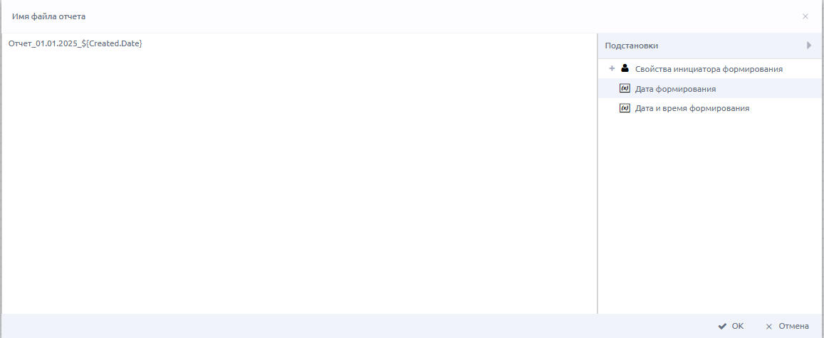

    Нажмите на кнопку с троеточием (…) рядом с полем «Имя файла».
    Это откроет окно редактора шаблона имени файла.
    В окне «Имя файла отчета» выполните следующее:
  • В области 1 (поле для ввода) укажите шаблон имени файла.
  • В области 2 (дерево подстановок) выбирайте нужные переменные и добавляйте их в шаблон.
    Вы можете комбинировать текст и подстановки для формирования нужного формата.
    Синтаксис подстановок подобен функционалу в рассылках.
:warning: Ограничения:
Подстановки ограничены в функционале — нельзя использовать произвольные формулы.
Максимальная длина имени файла — 255 символов.
Если параметры не определены, файл получает имя empty.

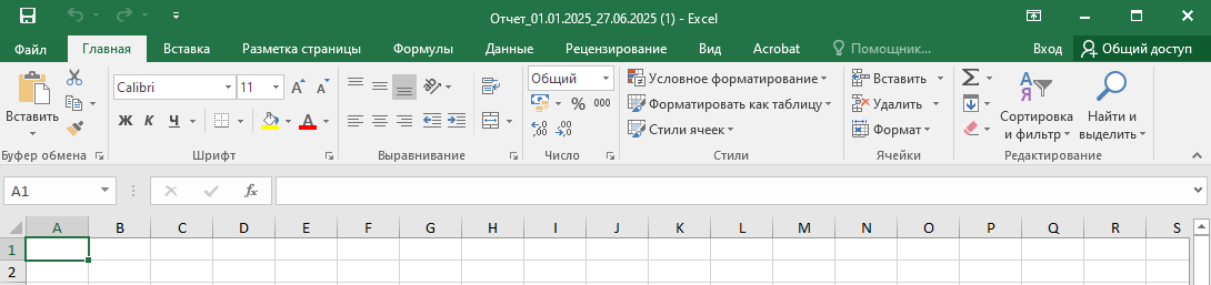

В результате, в поле подстановок можно сформировать имя файла, в котором сначала будет указана дата начала года, а затем — дата формирования отчёта (текущая дата).
При экспорте отчёта в Excel имя файла формируется в соответствии с заданным шаблоном:
В момент создания отчёта все указанные подстановки заменяются на актуальные значения — системные (например, текущая дата) или введённые пользователем.
Если необходимые параметры не заданы, а константы отсутствуют, файл сохраняется с именем _empty_ (например, _empty_.xlsx , _empty_.xls ).
