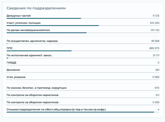

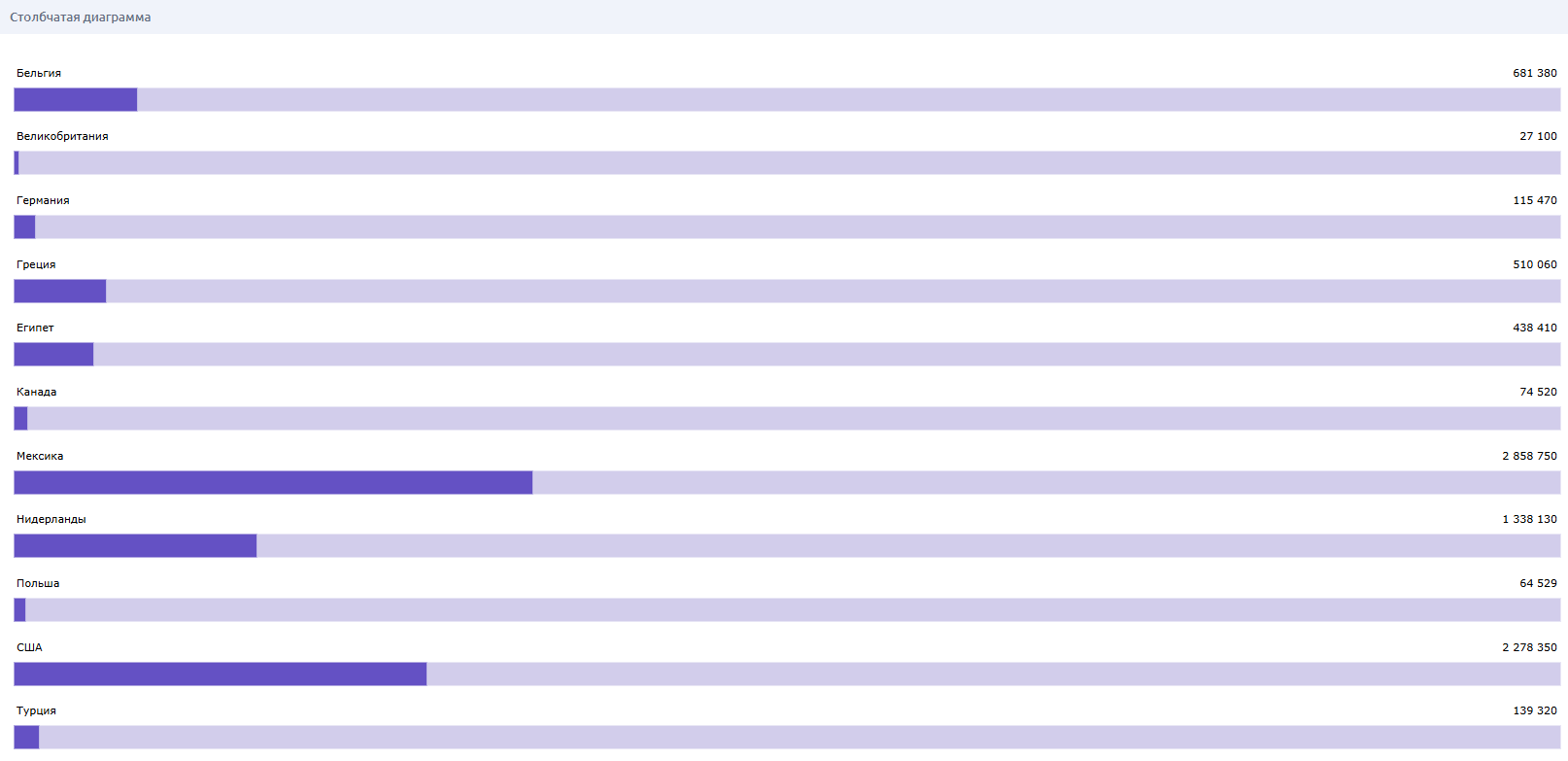

В рамках одного демо-проекта была задача реализовать несколько аналитических панелей, на одной из которых должна присутствовать группа линейных графиков, отражающих фактическое значение пресеченных административных правонарушений в разрезе видов различных подразделений относительно общего числа.
Целевой результат

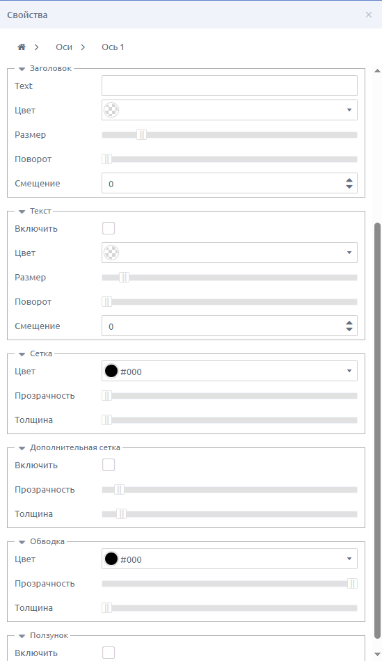

Шаг 3. Настройка осей диаграммы
Создаем две оси. Для каждой задаем следующие настройки:
- Объединение - 100%
- Толщина сетки - 0
- Прозрачность сетки - 0
- Толщина обводки - 0

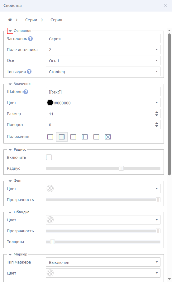

Шаг 4. Настройка серий диаграммы
Необходимо создать 4 серии.
Настройка первой серии:
- Поле источника - мера, выводящая нулевое значение
- Ось - первая ось
- Шаблон - [[text]] (выводим наименование подразделений с оси строк источника)
- Положение - отображать слева
- Цвет фона - указать либо #ffffff, либо transparent (делаем фон бесцветным)

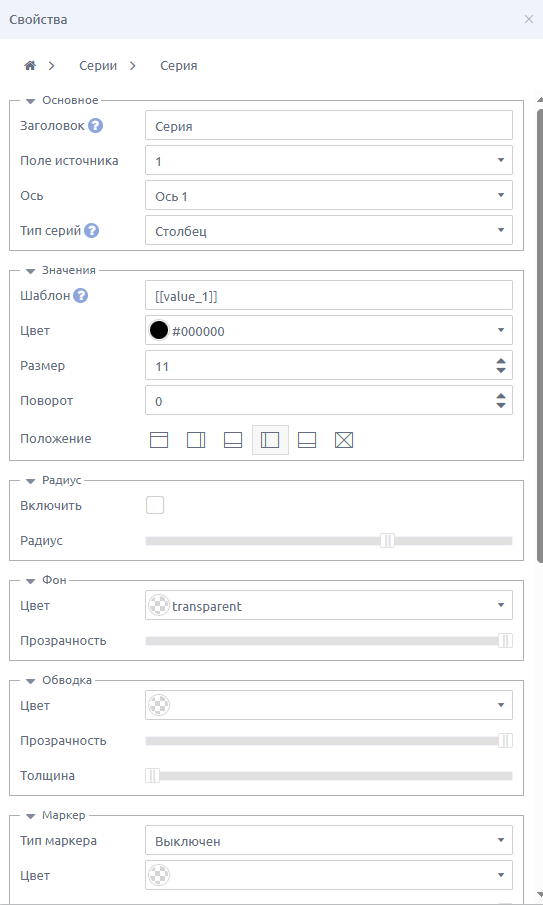

Настройка второй серии:
- Поле источника - фактическое количество пресеченных преступлений подразделением
- Ось - первая ось
- Шаблон - [[value_1]] (выводим значение меры фактическое количество пресеченных преступлений подразделением)
- Цвет фона - задаем либо transparent, либо #ffffff (делаем фон бесцветным)

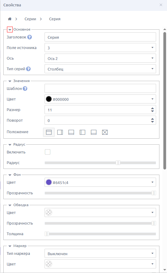

Настройка третьей серии:
- Ось - вторая ось
- Цвет фона - задаем нужный цвет

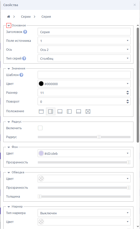

Настройка четвертой серии:
- Поле источника - общее количество пресеченных преступлений
- Ось - вторая ось

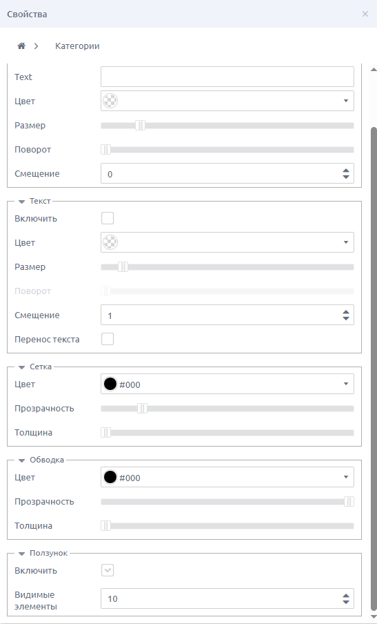

Шаг 5. Настройка категорий диаграммы
В категории диаграммы задаем следующие параметры:
- Толщина сетки - 0
Результат
В итоге, применив вышеописанные настройки может быть создана требуемая диаграмма
