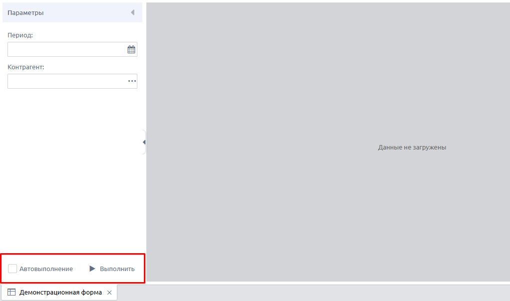

В новой версии реализовано два режима работы с формой, позволяющих пользователям самостоятельно контролировать процесс обновления данных. Режим переключается с помощью флага “Автовыполнение”, расположенного внизу области параметров формы.
Как работает новый функционал:
Автоматическое обновление (“Автовыполнение” включено)
- Поведение системы остается таким же, как и раньше: любое изменение параметра автоматически запускает обновление данных. Это подходит для ситуаций, когда нужно видеть результат после каждого изменения.
Управляемое обновление (“Автовыполнение” выключено)
- При изменении параметров данные не обновляются автоматически. Вместо этого появилась кнопка “Выполнить” (аналогичную операцию выполняет кнопка “Обновить”). Пользователь может менять все необходимые параметры и только после этого нажать кнопку “Выполнить”, чтобы одновременно применить все выбранные значения параметров и увидеть обновленные данные. При этом, независимо от состояния флага “Автовыполнение”, вводимые значения параметров применяются друг к другу, например, значения одного параметра могут фильтровать доступные значения другого параметра.
Если требуется вернуться к автоматическому режиму обновления данных, достаточно активировать флаг “Автовыполнение”.

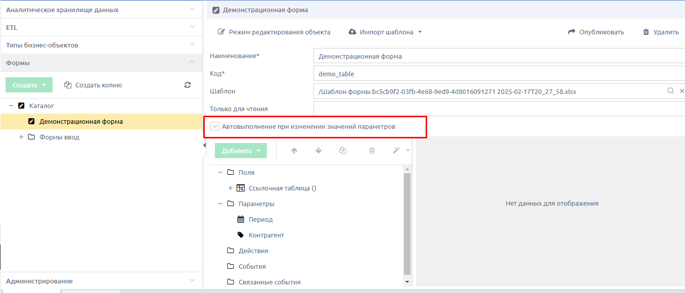

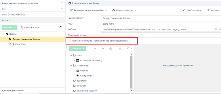

На уровне настроек структуры формы появилась возможность сохранить состояние по умолчанию для флага “Автовыполнение”, что позволяет управлять моментом получения данных при открытии формы. Для ранее созданных форм опция автовыполнения активирована, то есть сохранено исходное поведение. Чтобы изменить состояние по умолчанию, необходимо снять флажок “Автовыполнение при изменении значений параметров” в структуре формы и выполнить синхронизацию опубликованной формы. Если в форме нет параметров, доступных пользователю, то данные отображаются сразу после открытия формы, независимо от сохраненного режима обновления данных.

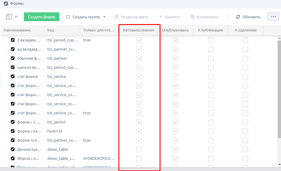

В реестрах форм можно отобразить дополнительный столбец “Автовыполнение”, который показывает текущее состояние флага “Автовыполнение при изменении значений параметров” для каждой формы.
