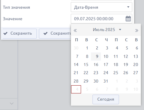

:white_check_mark: Улучшен ввод значений типа “Дата-Время”
В новой версии редактор ввода значений типа “Дата-Время” стал проще, быстрее и интуитивно понятнее.
Основные изменения:
  1. Автоматическое дополнение временной метки: больше нет необходимости вручную заполнять время до секунды - достаточно указать важную часть информации.
    • Простой ввод даты без времени: если ввести только дату (например, 25.10.2025 , 2025-10-25 , 25102025 , 2510 или 251025 ), система автоматически добавит время 00:00:00
      • Пример: Ввод 01.07.2025 приведет к автоматическому дополнению до 01.07.2025 00:00:00.
    • Умное добавление времени: если ввести только часы, то система сама заполнит недостающие минуты и секунды нулями, например, установит ЧЧ:00:00. При указании часов и минут произойдет дополнение до ЧЧ:ММ:00.
      • Пример: Ввод 01.07.2025 14 будет преобразован в 01.07.2025 14:00:00.
      • Пример: Ввод 01.07.2025 14:30 дополнится до 01.07.2025 14:30:00.
    При необходимости, ручной ввод точного времени остаётся доступным.
  2. Интеллектуальная обработка форматов: расширено и унифицировано автоматическое распознавание альтернативных форматов даты и времени, обеспечено единообразное поведение редактора во всей системе, поддерживаются разные варианты ввода для облегчения работы пользователей и возможности использования привычных способов заполнения данных типа “Дата-время”.
    • Формата даты с годом в конце:
      • ДД.ММ.ГГГГ ЧЧ:ММ:СС
      • ДД.ММ.ГГГГ ЧЧ:ММ
      • ДД.ММ.ГГГГ ЧЧ
      • ДД.ММ.ГГГГ
    • Формата даты с годом в начале:
      • ГГГГ-ММ-ДД ЧЧ:ММ:СС
      • ГГГГ-ММ-ДД ЧЧ:ММ
      • ГГГГ-ММ-ДД
    • Сокращенный ввод даты с годом в начале:
      • ГГГГ-ММ (недостающая дата будет установлена на сегодня, время на 00:00:00)
    • Сокращенный ввод даты без разделителей:
      • ДДММГГГГ
      • ДДММГГ (например, 251025 для 25.10.2025)
      • ДДММ - если ДД <= 31 и ММ <= 12, то это ДД.ММ текущего года (например, 3112 → 31.12.2025). Несуществующие даты переносятся на ближайшее возможное число (например, 3102 → 03.03.2025).
      • ГГГГ - если ДД > 31 или ММ > 12, то интерпретируется как год с текущим днем и месяцем (например, 1331 → сегодня.месяц.1331).
Изменения затронули разные точки ввода данных типа “Дата-Время”: параметры и поля в бизнес-объектах и формах, параметры в аналитических панелях и отчетах, переменные в ETL-процессах, настройки триггеров в планировщике задач, атрибуты в реестре пользователей и т.д.

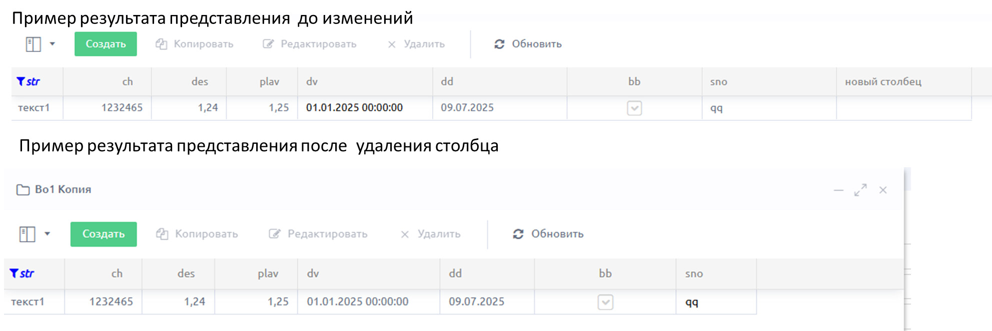

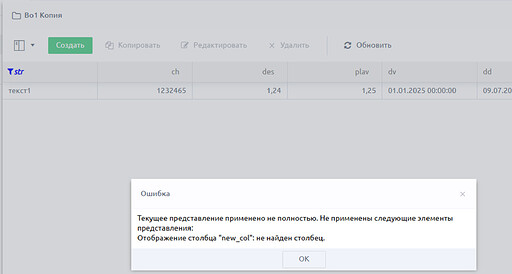

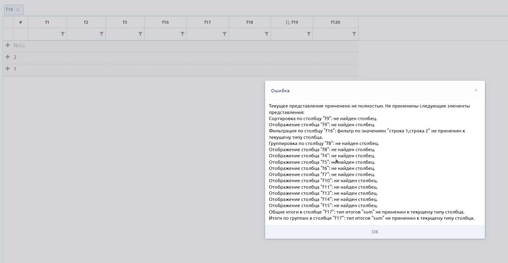

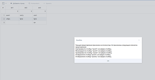

:white_check_mark: Обеспечено корректное применение пользовательских представлений при изменении метаданных
Раньше при удалении или изменении полей в бизнес-объектах или формах сохранённые представления могли работать некорректно.
В новой версии система автоматически проверяет актуальность настроек представления и применяет его в максимально возможной степени, адаптируя к изменениям в метаструктуре:
  • Удалённые поля исключаются из представлений.
  • Новые поля добавляются в список доступных, но не включаются в представление автоматически.
  • При изменении типа поля или типа отображаемого значения в поле типа “Ссылка на объект” выполняется проверка применимости настройки. Система проверяет, что настройки представления по-прежнему работают правильно, даже если тип поля изменился.
  • Обеспечена возможность создания пользовательских представлений при использовании ссылки на объект внутри составных полей.

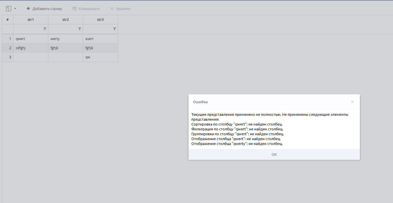

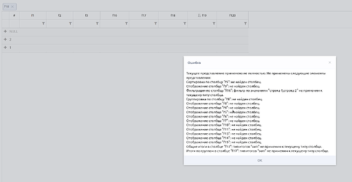

  • Для администраторов представлений отображается уведомление о несоответствиях с информацией про настройки, которые не удалось применить или были проигнорированы. Для пользователя представление применяется без уведомлений.
  • При повторном сохранении представления учитывается актуальное применимое состояние представления.
Варианты уведомлений представлений администратора:
Операция Точки применения Элемент представления Уведомление
Удаление поля - Формы
- БО
- Системные реестры
Наличие поля в представлении
Примененная фильтрация по полю
Применение сортировки по полю
Изменение ширины поля
Изменение положения (порядка) поля
Отображение столбца “code”: не найден столбец.
- БО
- Системные реестры
Примененная фильтрация по полю Фильтрация по столбцу “code”: не найден столбец.
- БО
- Системные реестры
Применение сортировки по полю Сортировка по столбцу “code”: не найден столбец.
Удаление поля Формы Наличие итогов по полю: промежуточных и общих агрегатов
Настройка отображения поля: стиль, условное форматирование
Закрепление поля
Удаление поля Формы Наличие группировки по полю Группировка по столбцу “code”: не найден столбец.
Изменение типа поля БО Примененная фильтрация по полю :white_medium_small_square:Фильтрация по отображаемому значению столбца “code”: фильтр с типом “содержит подстроку” и значением “Москва” не применим к текущему типу столбца.
:white_medium_small_square: Фильтрация по отображаемому значению столбца “code”: фильтр с типом “больше” и значением “0” не применим к текущему типу столбца.
:white_medium_small_square:Фильтрация по отображаемому значению столбца “code”: фильтр с типом “меньше” и значением “2025-09-06T00:00:00” не применим к текущему типу столбца.
:white_medium_small_square: Фильтрация по отображаемому значению столбца “code”: фильтр с типом “равно” и значением “1” не применим к текущему типу столбца.
:white_medium_small_square: Фильтрация по отображаемому значению столбца “code”: фильтр с типом “не пусто” не применим к текущему типу столбца.
:white_medium_small_square: Фильтрация по отображаемому значению столбца “code”: фильтр с типом “меньше” и значением “1000” не применим к текущему типу столбца.
Изменение типа поля Формы Примененная фильтрация по полю Фильтрация по столбцу “code”: фильтр по значениям “строка 1,строка 2” не применим к текущему типу столбца.
Изменение типа поля Формы Наличие итогов по полю: промежуточных и общих агрегатов :white_medium_small_square:Общие итоги в столбце “code”: тип итогов “sum” не применим к текущему типу столбца.
:white_medium_small_square: Итоги по группам в столбце “code”: тип итогов “avg” не применим к текущему типу столбца.
:white_medium_small_square: Общие итоги в столбце “code”: тип итогов “max” не применим к текущему типу столбца.
:white_medium_small_square: Итоги по группам в столбце “code”: тип итогов “min” не применим к текущему типу столбца.

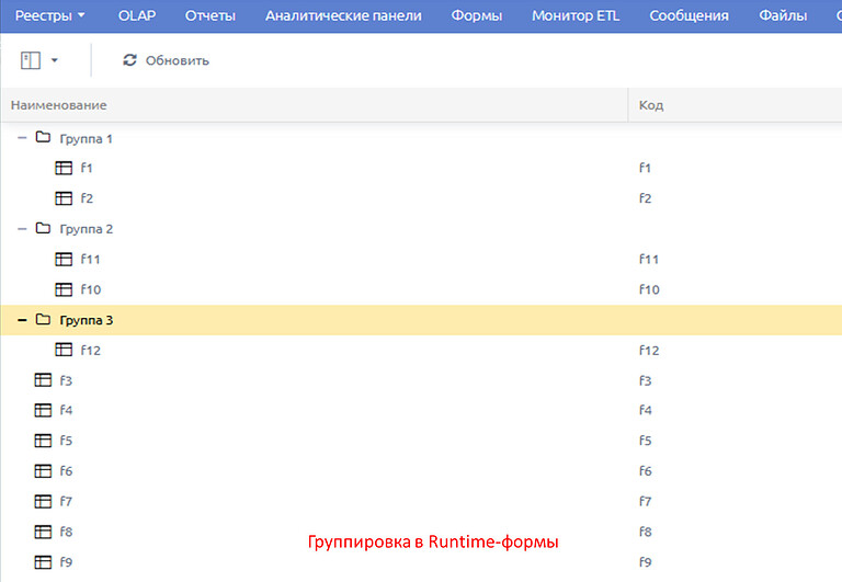

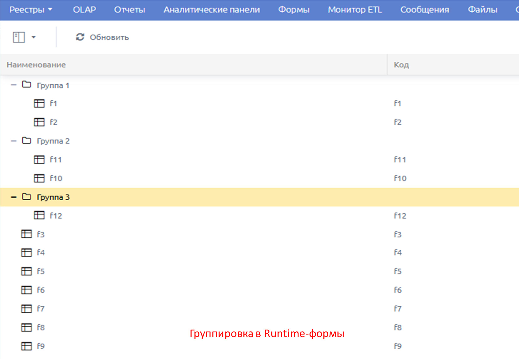

Формы
:white_check_mark: Улучшена организация в реестре форм
В новой версии Alpha BI обеспечена единая структура для администраторов и пользователей форм.
Раньше системный реестр форм (DT), где администраторы настраивают структуру, и пользовательский реестр (RT), из которого пользователи открывают формы, работали по-разному. В первом случае администраторы могли создавать группы (папки, каталоги) и задавать порядок отображения форм, а во-втором - формы отображались в виде плоского списка, без какой-либо организации. Это создавало неудобства и усложняло навигацию, особенно при большом количестве форм.
Теперь структура групп и порядок сортировки, настроенные администраторами форм, автоматически отображаются и в пользовательском реестре.
Основные изменения:
  • Единая структура: Формы в пользовательском реестре автоматически наследуют вложенную структуру групп, заданную администраторами в системном реестре.
  • Синхронизированный порядок: Сортировка форм учитывает порядок форм и групп, заданный администратором путем перетаскивания объектов мышью в системном реестре.
  • Описание групп: Для удобства пользователей добавлена возможность чтения описания групп (открывается двойным кликом).
  • Отображение с учетом прав доступа: Папки в пользовательском реестре отображаются, только если в них есть хотя бы одна форма, к которой у пользователя есть доступ. Пустые папки не отображаются, что позволяет избежать лишней информации и упростить навигацию.
Преимущества:
  • Для пользователей: Легче находить нужные формы благодаря понятной структуре папок и упорядоченному списку в реестре. Пользователи могут сохранить свои индивидуальные настройки представления реестра, такие как сортировка, скрытие и фильтрация по полям.
  • Для администраторов: Нет необходимости ориентироваться в двух разных структурах реестров форм. Достаточно один раз настроить структуру групп в системном реестре, что также упрощает документирование решений, консультацию пользователей и поддержку системы.

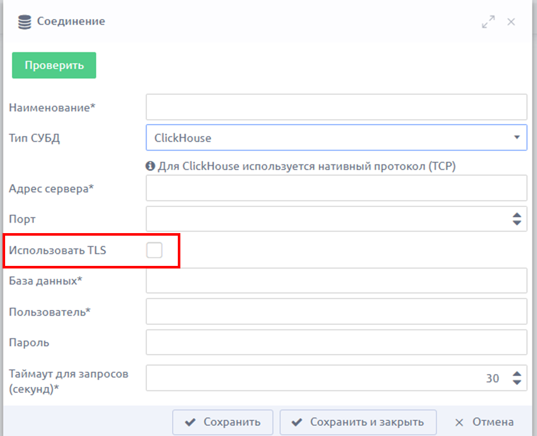

:white_check_mark: Соединения: Поддержка TLS-шифрования для ClickHouse в Mondrian
В Alpha BI 5.8.1 обеспечено защищённое SSL/TLS соединение между ClickHouse и OLAP-сервером. Шифрование информации позволяет предотвратить перехват данных при передаче между аналитической платформой и СУБД.
Для активации шифрования достаточно включить опцию «Использовать TLS» в настройках подключения.
При этом сохраняется возможность работы в стандартном режиме без шифрования, если это соответствует требованиям инфраструктуры.
