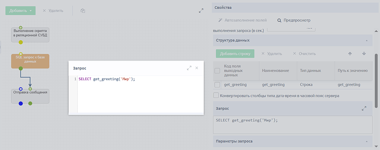

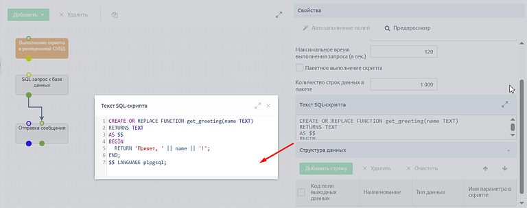

ETL

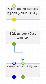

ETL процесс состоит из следующих блоков:
- Выполнение скрипта в реляционной СУБД
Создает функцию с необходимым запросом и с выводом сообщения

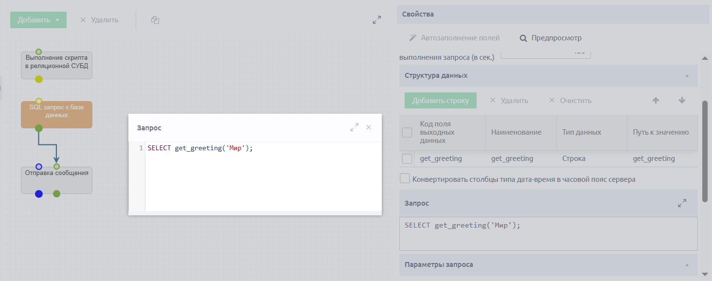

- SQL запрос к базе данных
Запрос с обращением к функции с передачей параметра при необходимости

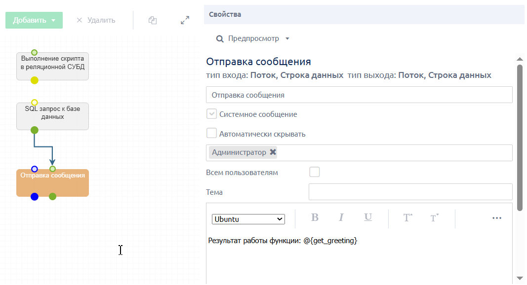

Отправка сообщения
Отправка результата выполнения функции в системное сообщение. Текст сообщения содержит вспомогательный текст и обращение к полю @get_greetin из блока SQL запрос к базе данных.Пример:
Результат работы функции: @{get_greeting}

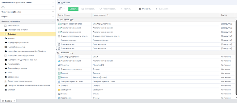

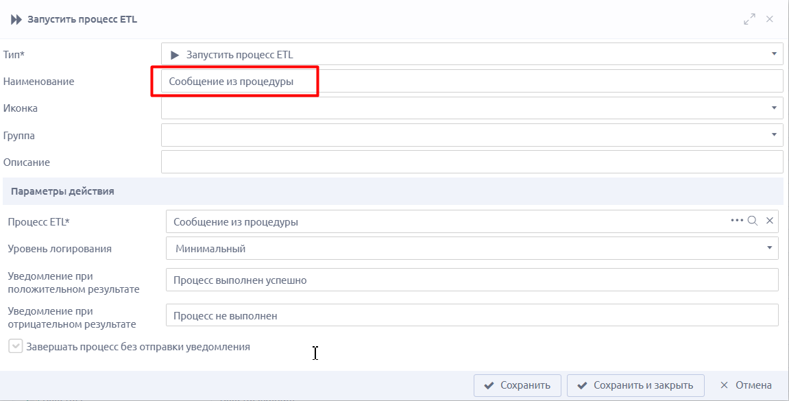

Действия

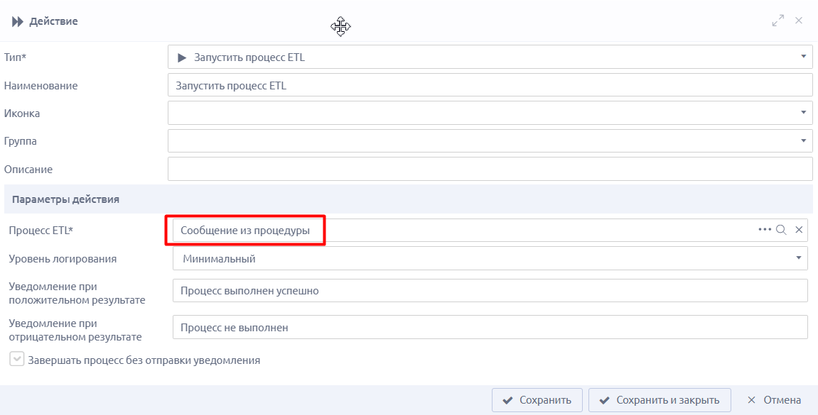

- В разделе Администрирование выбрать пункт Действия
- Создать действие с типом Запустить процесс ETL с указанием созданного ранее ETL процесса
Для удобства идентификации действия рекомендуется также в поле Наименование указать наименование для действия

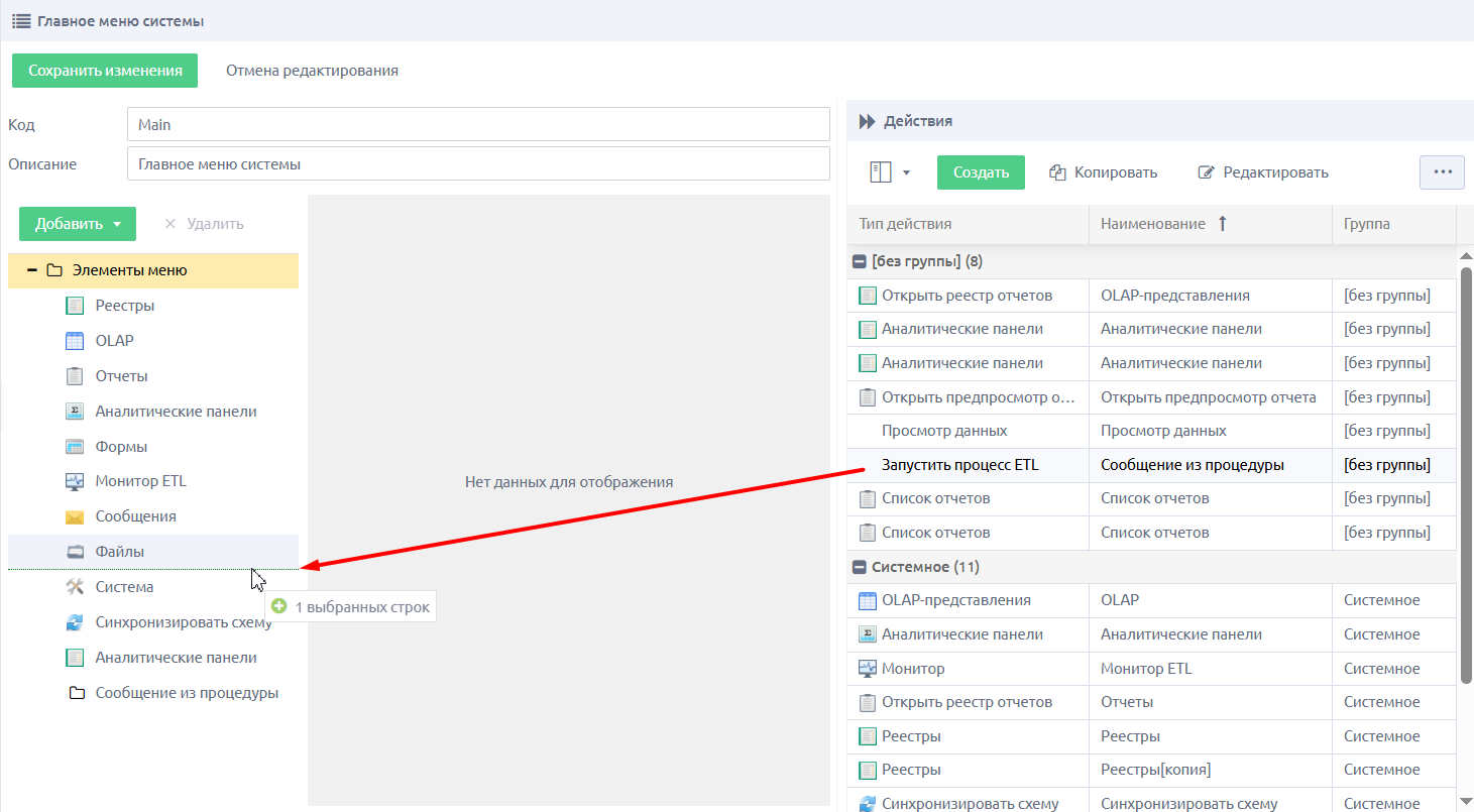

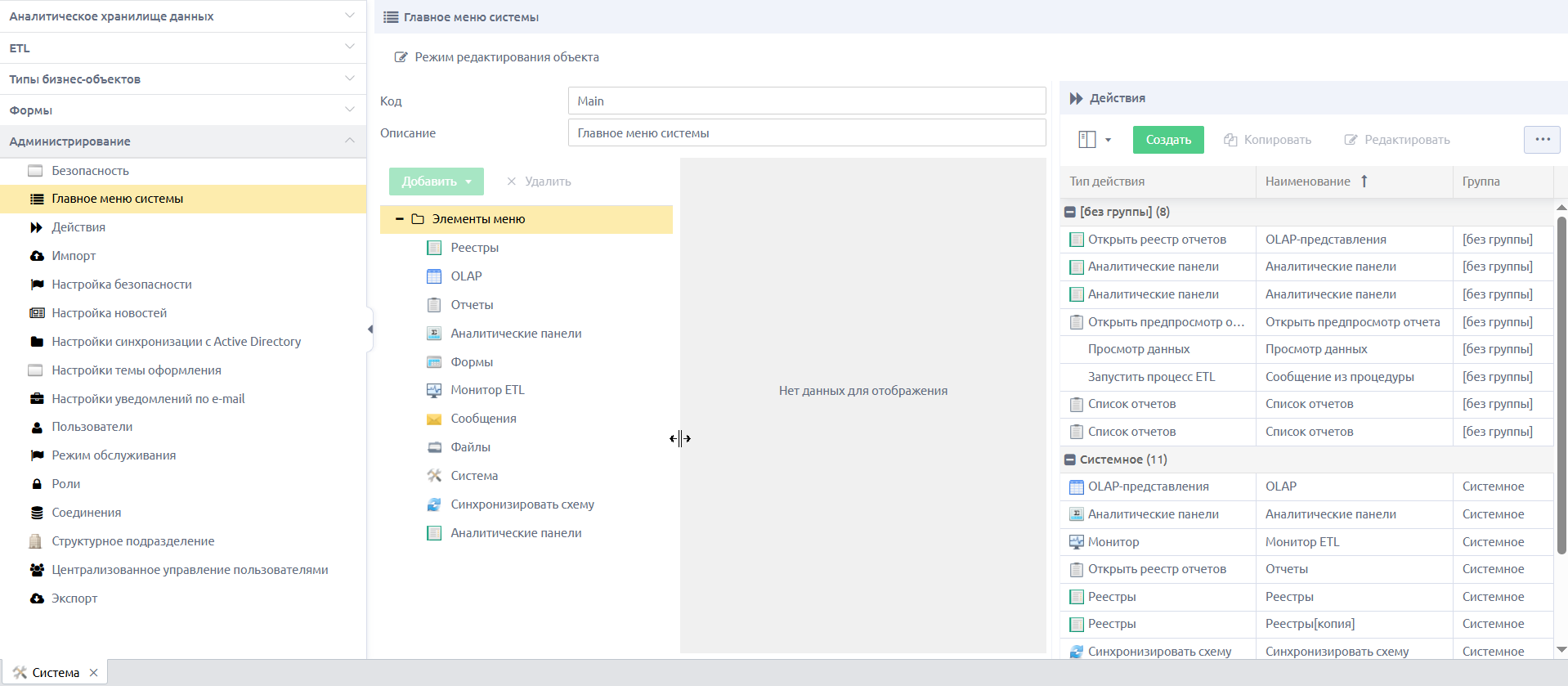

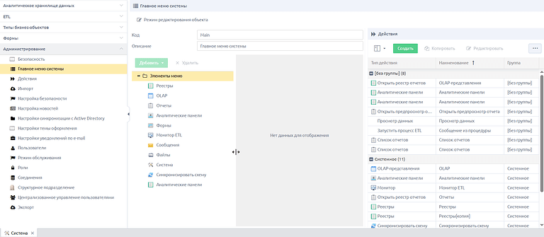

Меню системы

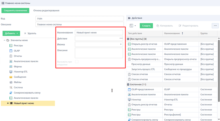

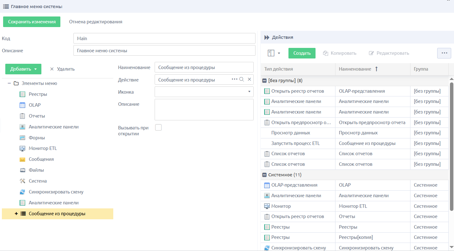

- В разделе Администрирование выбрать пункт Главное меню системы

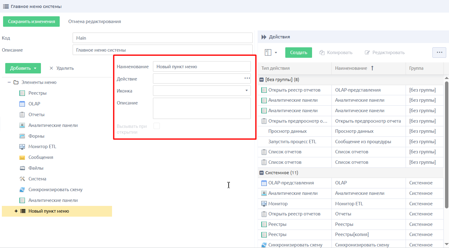

- В режиме редактирования создать Пустой пункт меню и заполнить его карточку

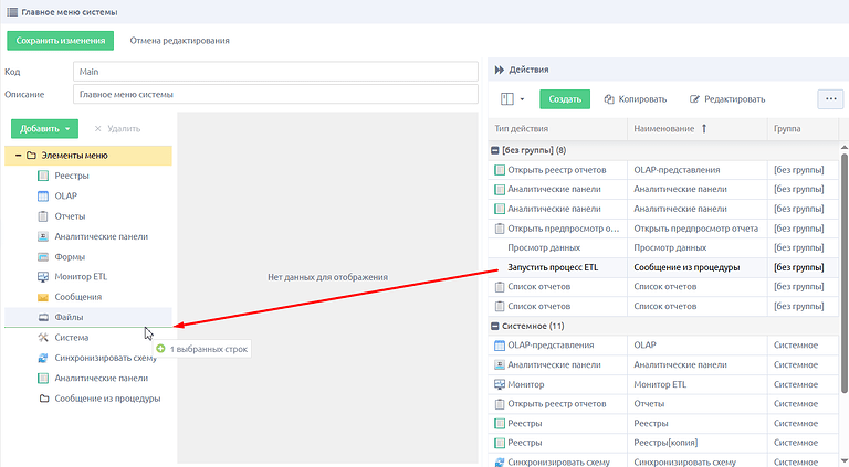

Также, в режиме редактирования допускается перенос ранее созданных действия выведенные в правой части экрана в список Элементы меню с помощью drag-and-drop
- После завершения настройки сохранить изменения и обновить страницу приложения

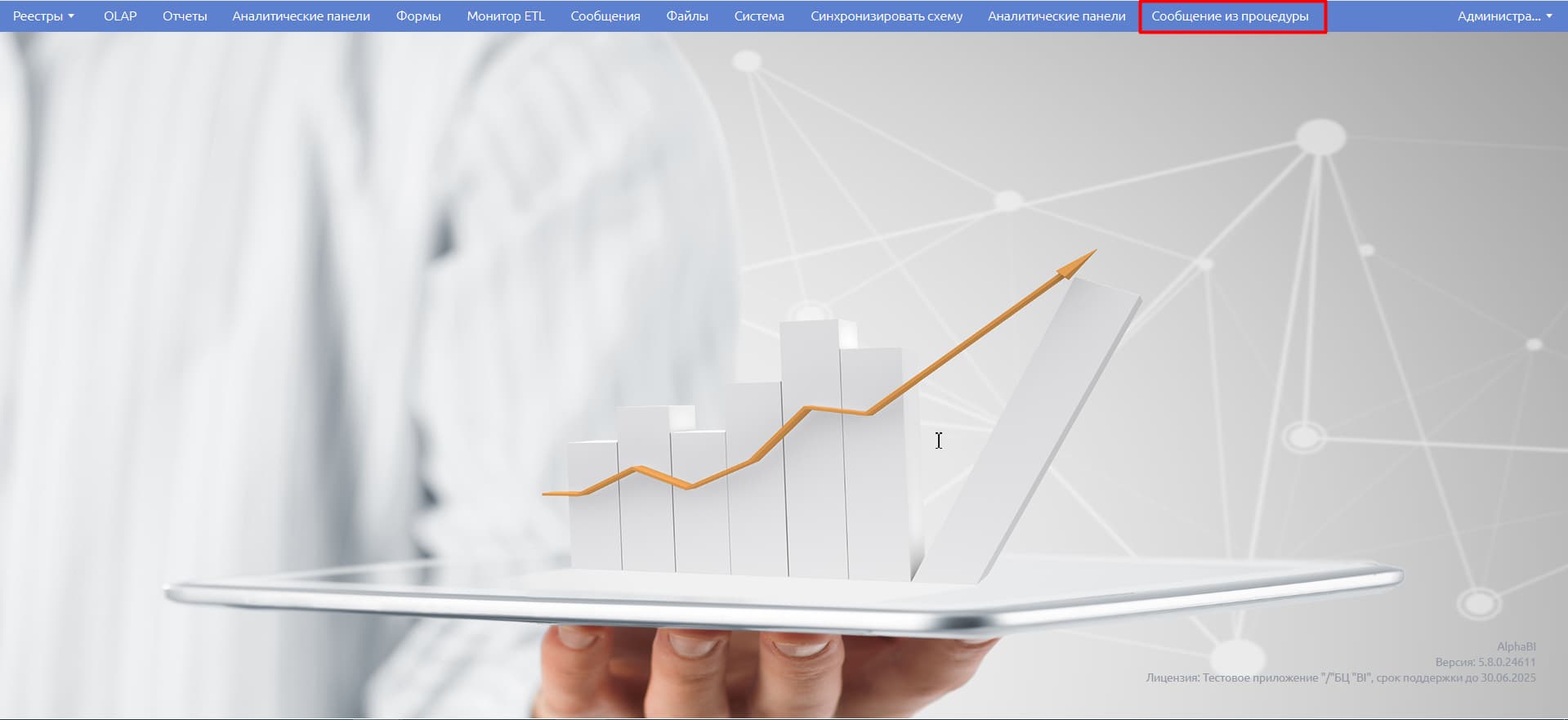

- В верхнем меню Системы появится кнопка по запуску действия

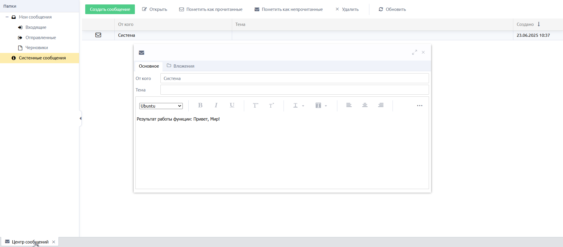

Результат выполнения действия по запуску ETL
