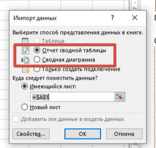

Способ 2. Прямая работа с данными в Excel
Вы можете подключиться к кубу Alpha BI прямо из Excel, LibreOffice или OpenOffice (через XMLA).
Подробная инструкция о подключении Excel есть в руководстве пользователя.
При импорте данных выберите предпочтительный формат их представления данных в книге Excel.
Вариант 1: Отчет сводной таблицы
Данные будут представлены в виде отчёта сводной таблицы, который можно обновлять, фильтровать, детализировать и визуализировать стандартными средствами Excel.
Вариант 2: Сводная диаграмма
Можно сразу создать сводную диаграмму, связанную с данными.
Для редактирования и настройки внешнего вида гистограммы (и любых других типов диаграмм) используйте стандартные инструменты Excel.
Вы можете создать полноценный отчёт с любыми типами диаграмм.
Для детализации данных кликните правой кнопкой мыши по любому значению в таблице и выберите опцию «Детализация». Результат будет выгружен на отдельный лист.
Частоту обновления данных в книге Excel можно настроить в свойствах подключения к данным.
