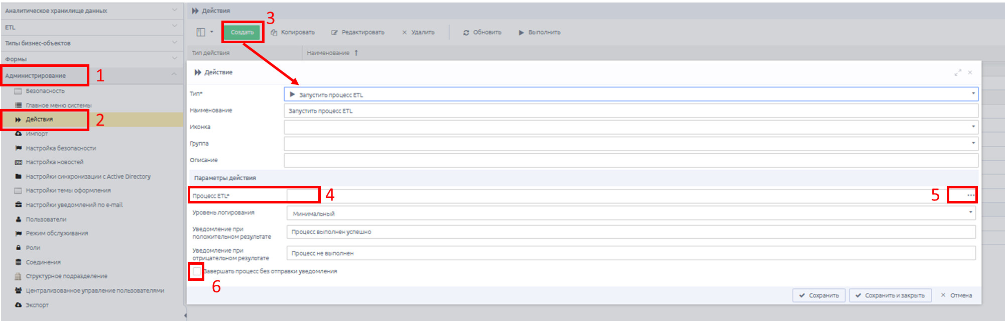

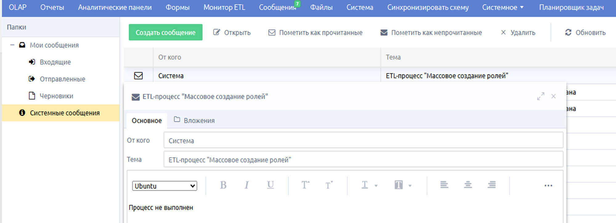

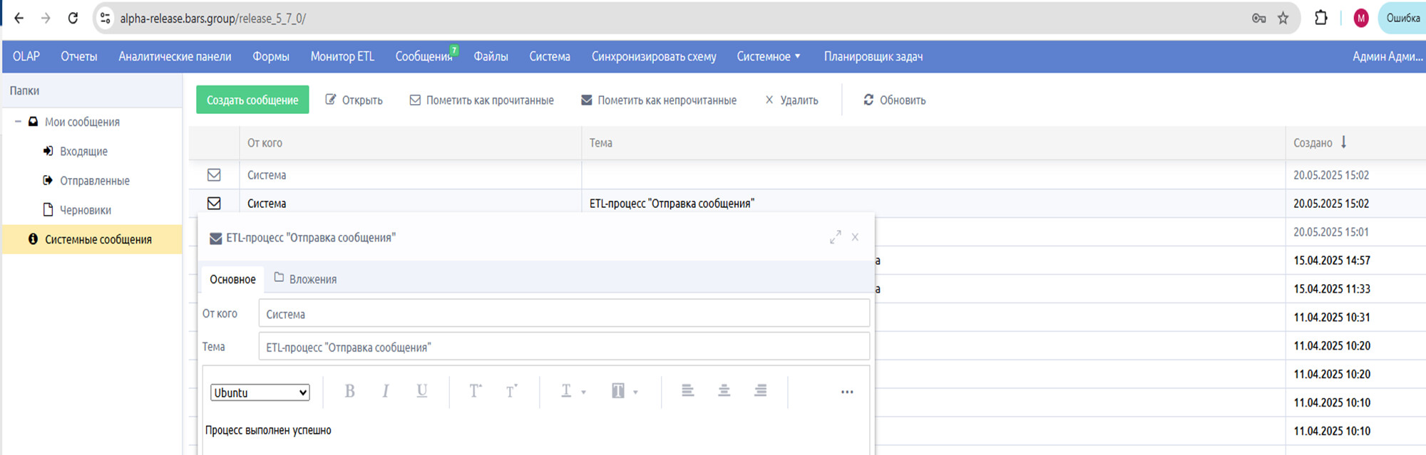

Вариант 1: Отправка сообщения через настройки раздела «Действия» при запуске по требованию
Вы можете отправлять сообщения через действия. Для этого вам нужно:
  1. Перейти в раздел «Администрирование» → «Действия».
  2. Создать новое действие, связанное с нужным ETL-процессом.
  3. Убедиться, что флаг «Завершать процесс без отправки уведомления» отключен.
  4. После выполнения ETL-процесса система автоматически отправит уведомление о его завершении.

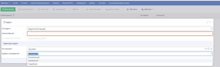

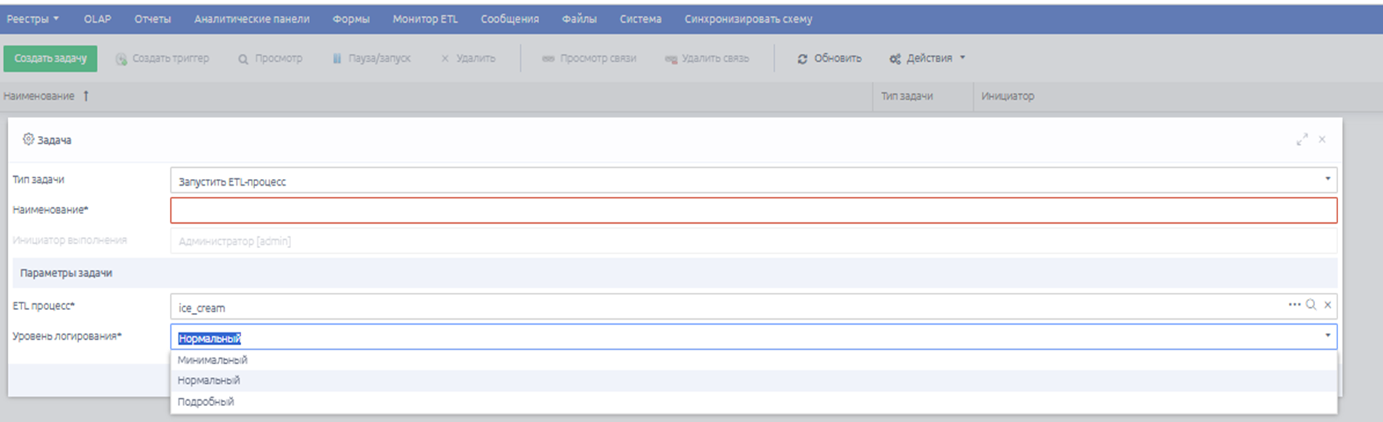

Шаг 1: Создать основную задачу — запуск ETL-процесса
  1. Перейти в раздел «Планировщик задач».
  2. Нажать кнопку «Создать задачу».
  3. Выбрать тип задачи: «Запустить ETL процесс».
  4. Заполнить поля:
  • Наименование: например, «ETL_Обработка_файла».
  • ETL процесс: выбрать нужный процесс.
  • Уровень логирования: по желанию (Нормальный/Минимальный/Подробный).
  1. Сохранить задачу.

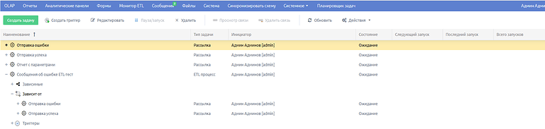

Шаг 2: Создать две доп. задачи:
a) Задача «Выполнить рассылку» при успешном завершении ETL
  1. Нажать «Создать задачу».
  2. Выбрать тип задачи: «Выполнить рассылку».
  3. Указать:
  • Наименование: например, «Отправка_успеха».
  • Рассылка: выбрать предварительно созданную рассылку с текстом «Загрузка прошла успешно».
  1. Сохранить.
b) Задача «Выполнить рассылку» при ошибке ETL
  3. Указать:
  • Наименование: например, «Отправка_ошибки».
  • Рассылка: выбрать предварительно созданную рассылку с текстом «Загрузка прошла с ошибками».

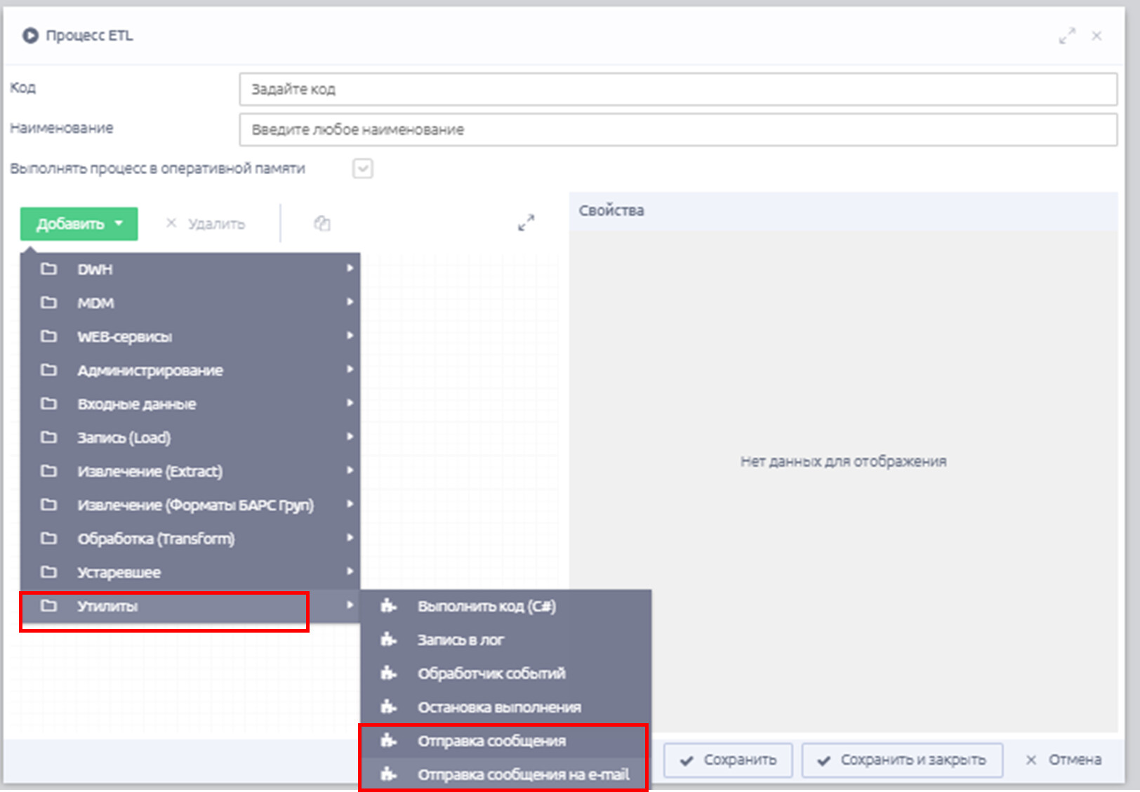

    Альтернатива: вместо рассылки можно использовать ETL-процесс, который включает в себя блок отправки сообщения на email или просто отправки сообщения.

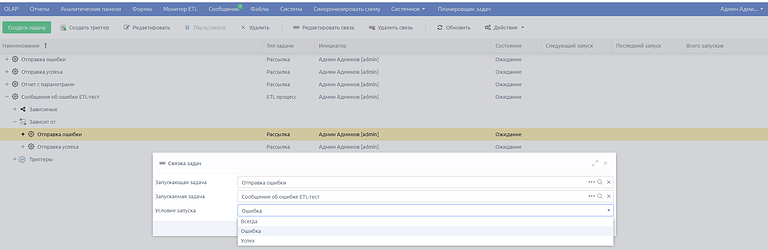

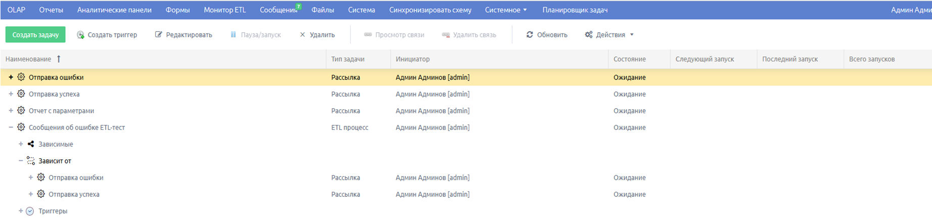

Шаг 3: Настроить связи между задачами
  1. В списке задач выбрать основную задачу ETL («ETL_Обработка_файла»).
  2. Используя Drag-and-drop, перетащите:
    Задачу «Отправка_успеха» в группу «Зависимые» основной задачи.
    Задачу «Отправка_ошибки» также в группу «Зависимые».
  3. Для каждой зависимости откройте окно редактирования связи и установите соответствующее условие:
    Для «Отправка_успеха»: Условие запуска = «Успех»
    Для «Отправка_ошибки»: Условие запуска = «Ошибка»
Таким образом, после выполнения ETL будет автоматически запущена либо одна, либо другая задача, в зависимости от результата.
