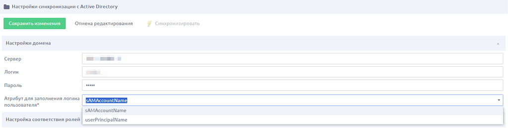

Синхронизация с AD
:white_check_mark: Настройка источника атрибута логина при синхронизации с Active Directory (UserPrincipalName / sAMAccountName)
Теперь администратор может выбрать, какой атрибут AD использовать для заполнения логина пользователя: sAMAccountName (историческое поведение, до 20 символов) или userPrincipalName (до 256 символов).
:large_orange_diamond: Что это даёт: корректная работа с длинными именами без обрезки.
:exclamation: Обратите внимание: при изменении атрибута логина в уже работающей системе пользователи будут сопоставляться по новому значению. Если оно отличается от текущего, система создаст новые учетные записи, а ранее существующие будут заблокированы.
