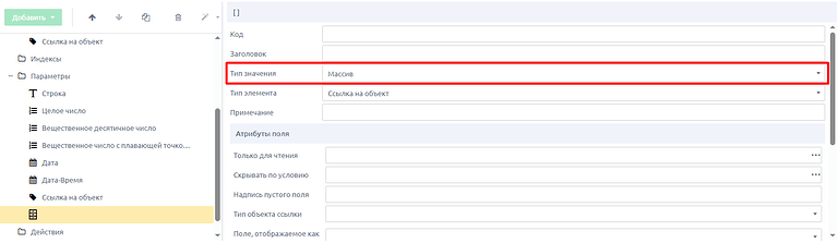

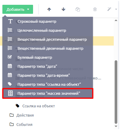

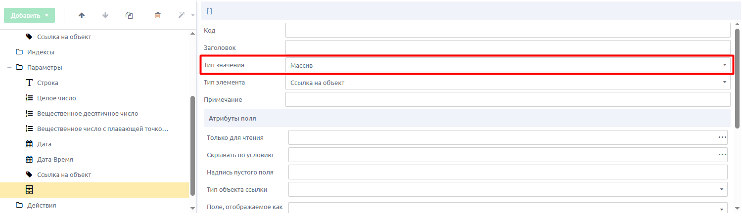

Параметр доступен в выпадающем списке при добавлении параметра «Массив значений» или при определении типа значения «Массив».
Обратите внимание: при выборе типа значения «Массив» создаётся дополнительный атрибут настройки параметра — «Тип элемента», который в текущей версии принимает значение «Ссылка на объект». В будущих версиях планируется расширение поддерживаемых типов элементов.
Атрибуты поля («Поле обязательно для заполнения», «Скрывать по условию», «Надпись пустого поля» и другие) для настройки параметра соответствуют выбранному типу элемента.

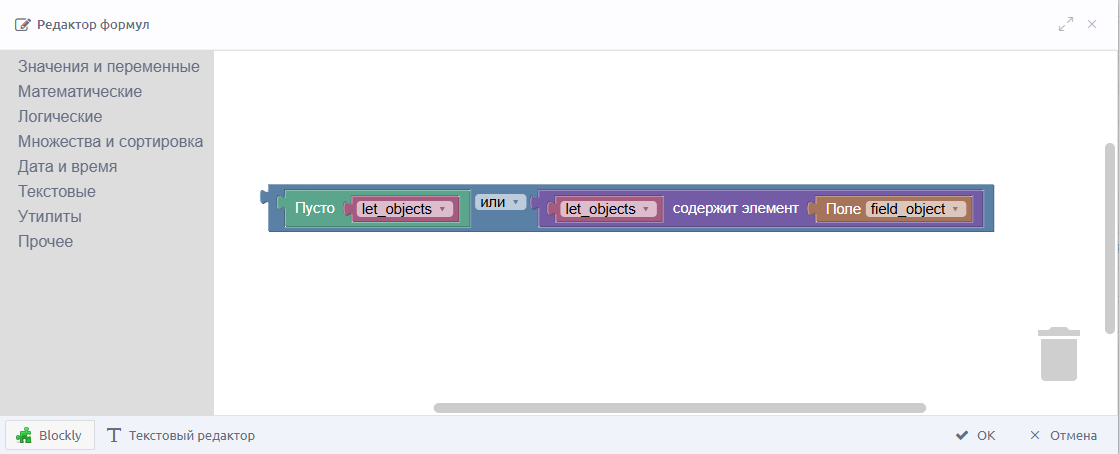

Для фильтрации данных в бизнес-объектах с типом хранилища «Таблица» (независимо от типа СУБД) в конфигурации «Фильтр» доступны два блока для работы с параметром-массивом: TOARRAY() и ARRAYCONTAINS(). Оба блока относятся к группе «Множества и сортировка».
Пример настройки блока с конструкцией ARRAYCONTAINS()
OR(ISEMPTY([let_objects]), ARRAYCONTAINS([let_objects], FIELD("field_object")))
где:
let_objects– код переменной с типом «Массив»,field_object– поле типа «Ссылка на объект», значения которого нужно сравнить с выбранными значениями в параметре.
Для проверки параметра на пустоту используется блок ISEMPTY() .

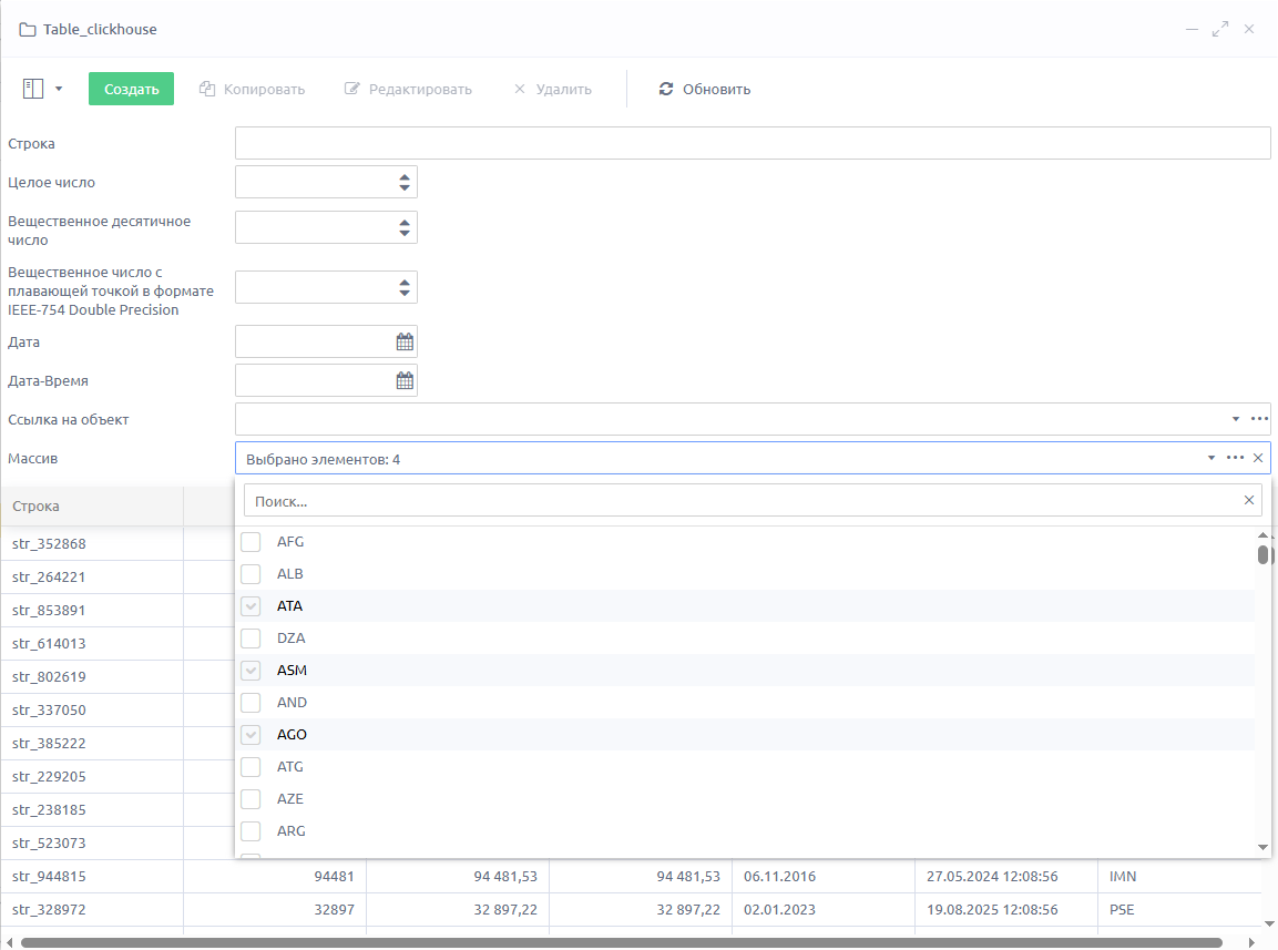

Параметр типа «Массив» доступен для работы двумя способами: выпадающий список и реестр. Для каждой записи отображается интерактивный флаг для выбора нескольких значений. По нажатию на флаг происходит выбор записи и наполнение массива значений. При нажатии на строку (не на флаг), ранее выбранный массив значений обнуляется, и выбранной остаётся только эта запись.

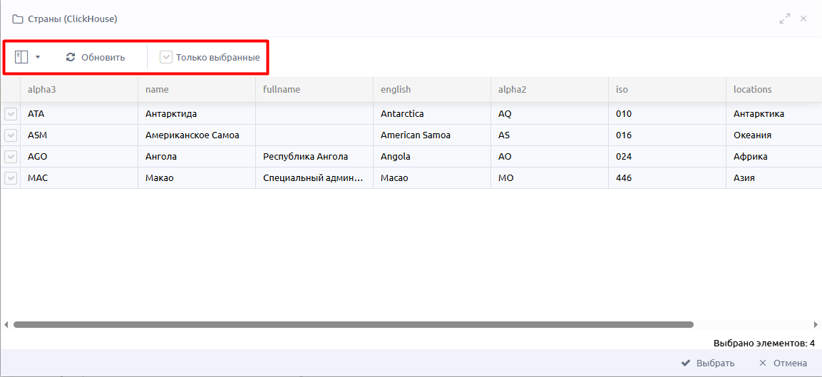

Количество выбранных значений отображается в поле параметра в формате «Выбрано элементов: X». Количество выбранных элементов дублируется в правом нижнем углу окна реестра.

- Появилась строка поиска, позволяющая отфильтровать список значений. Поиск выполняется по вхождению подстроки и применяется после нажатия клавиши Enter . При повторном открытии выпадающего списка строка поиска обнуляется.
- В реестре, над таблицей скрыты кнопки создания, копирования, редактирования и удаления записей. Добавлен флаг «Только выбранные» , который позволяет отфильтровать значения и оставить на экране только выбранные записи.
