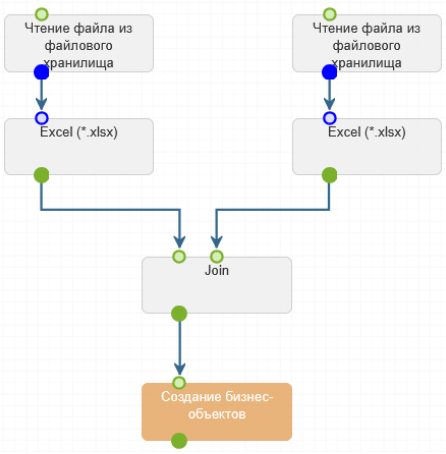

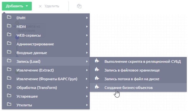

В каталоге ETL-блоков выберите пункт “Запись (Load)” – “Создание бизнес-объектов”
Соедините его с блоком “Join”. В свойствах в поле “Тип бизнес-объекта” нажмите на многоточие или выпадающий список, выберите БО “superStoreUS (superStoreUS)”

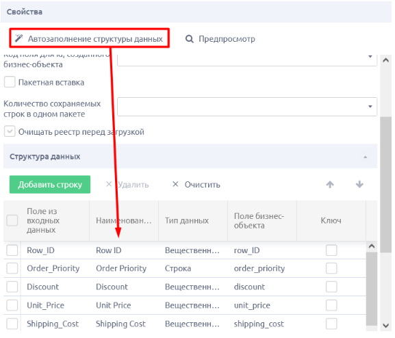

Нажмите на кнопку “Автозаполнение структуры данных”. Убедитесь, что поля данных из файла верно сопоставились с полями БО по коду и типу

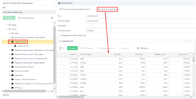

Сохраните ETL-процесс и нажмите на кнопку “Запустить”

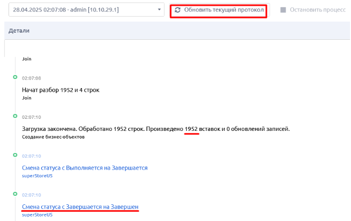

Нажмите на кнопку “Обновить текущий протокол”. Если все выполнено верно, в протоколе появится информация о количестве вставленных в БО строк и завершении ETL-процесса
Откройте бизнес-объект на просмотр, чтобы убедиться, что строки в нем не пустые

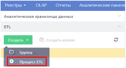

Перейдите в раздел ETL аккордеона системы, выберете узел “Процессы”, нажмите на кнопку “Создать” и в выпадающем списке нажмите на пункт “Процесс ETL”.

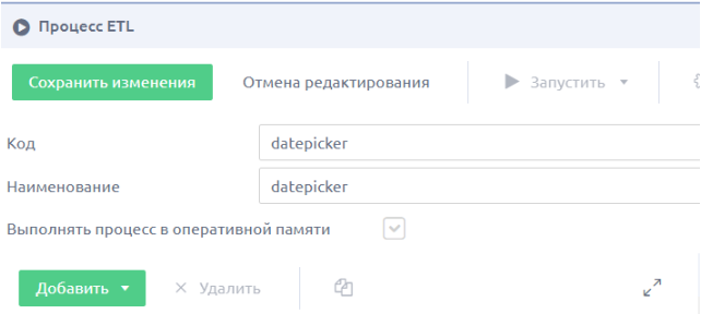

В карточке процесса заполните поля “Код” и “Наименование”

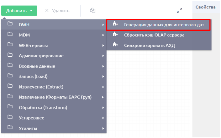

В каталоге ETL-блоков выберите пункт “DWH” – “Генерация данных для интервала дат”

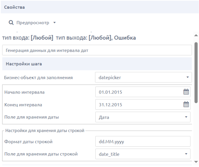

В свойствах блока заполните следующие поля:
- “Бизнес-объект для заполнения” - выберете ранее созданный БО “datepicker”
- “Начало интервала” и “Конец интервала” - выберете даты из календаря. В файле содержатся продажи за 2015 год, поэтому укажите даты с 01.01.2015 по 31.12.2015
- “Поле для хранения даты” - выберете поле из БО “Дата”
- “Формат даты строкой” - укажите “dd.MM.yyyy”
- “Поле для хранения даты строкой” - выберете поле из БО “date_title”

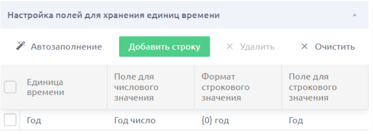

- В настройках полей для хранения единиц времени добавьте строку по кнопке “Добавить строку”.
- В ней заполните поля:
- “Единица времени” - из выпадающего списка выберете “Год”
- “Поле для числового значения” - выберете поле из БО “Год число”
- “Формат строкового значения” - укажите “{0} год”
- “Поле для строкового значения” - выберете поле из БО “Год”
- Повторите предыдущий шаг для всех оставшихся значений:
| Единица времени | Поле для числового значения | Формат строкового значения | Поле для строкового значения |
| Год | Год число | {0} год | Год |
| Месяц | Месяц число | {0} | Месяц |
| День | День число | {0} день | День |

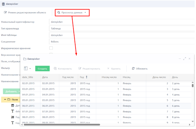

- Сохраните ETL-процесс и нажмите на кнопку “Запустить”
- Откройте бизнес-объект на просмотр
