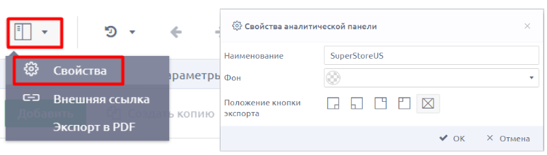

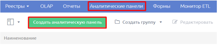

  1. Из главного меню перейдите в модуль “Аналитические панели” и нажмите на кнопку “Создать аналитическую панель”.
  1. Нажмите кнопку «Меню» и выберите пункт «Свойства». Откроется окно «Свойства аналитической панели». В данном окне укажите наименование создаваемой аналитической панели и, при необходимости, задайте ей фон. После ввода наименования и определения фона нажмите кнопку «ОК». Далее нажмите кнопку image, чтобы аналитическая панель сохранилась и отобразилась в списке аналитических панелей.

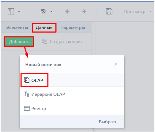

  1. Перейдите на вкладку «Данные». Эта вкладка предназначена для того, чтобы определить источник данных, которые требуется отобразить в виджете аналитической панели.

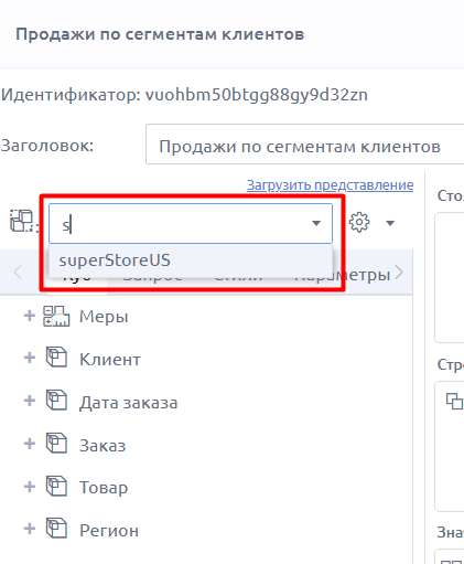

Создайте первый источник “Продажи по сегментам клиентов”

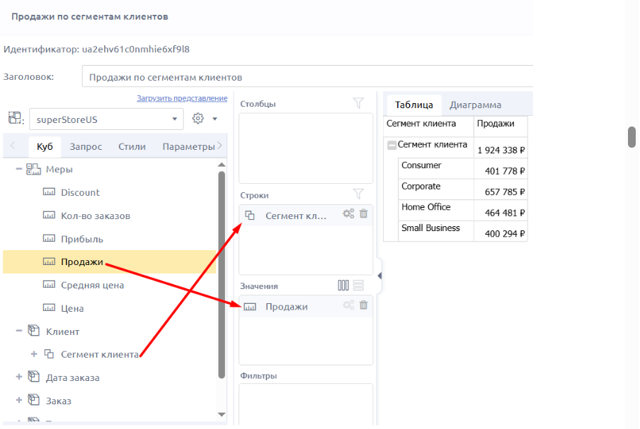

  1. Для добавления источника нажмите кнопку «Добавить» и выберете пункт “OLAP”. Откроется редактор OLAP-представления

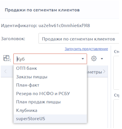

  1. Задайте наименование источника в поле “Заголовок” и в выпадающем списке выберете куб “superStoreUS”.
  1. На вкладке “Куб” отобразятся все размерности и меры куба. Формирование структуры OLAP-представления осуществляется перемещением элементов куба из области источников данных OLAP-представления в область формирования структуры OLAP-представления, состоящую из осей: «Столбцы», «Строки», «Значения» и «Фильтры» с помощью drag-and-drop. Размерности можно добавлять в оси «Столбцы», «Строки» и «Фильтры», предварительно выделив уровень иерархии размерности, а меры - на ось “Значения”. Перенесите иерархию “Сегмент клиента” на ось “Строки” и меру “Продажи” - на ось “Значения”.

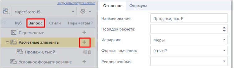

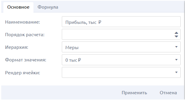

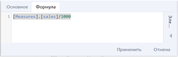

  1. Требуется округлить значения меры до тысяч и добавить единицу измерения “₽”. Для этого создайте расчетную меру. Перейдите на вкладку “Запрос” и нажмите кнопку image напротив пункта “Расчетные элементы”. Откроется окно создания расчетного элемента. Задайте наименование расчетной меры и укажите формат значений:

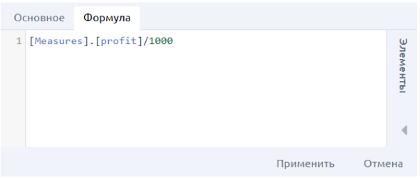

  1. В окне создания расчетного элемента перейдите на вкладку «Формула» и задайте формулу в MDX-формате:
[Measures].[sales]/1000

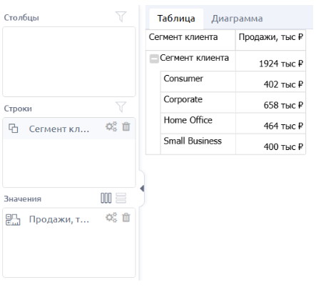

  1. После того, как формула была прописана, нажмите на кнопку «Применить». В результате «Расчетная мера» отобразится в расчетных элементах. Переместите ее в ось «Значения». А добавленную ранее меру “Продажи” удалите по кнопке image.
  1. Добавьте вторую расчетную меру “Прибыль, тыс ₽” с формулой:

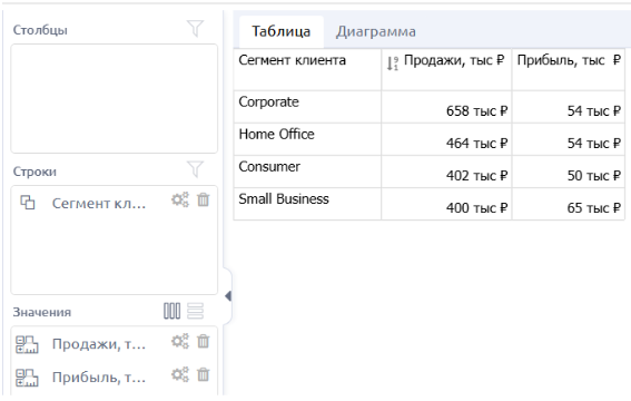

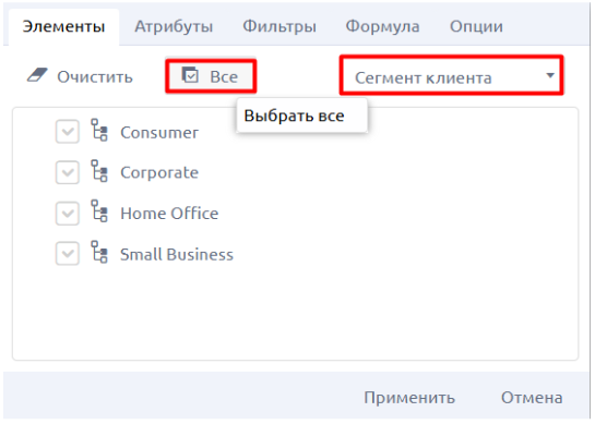

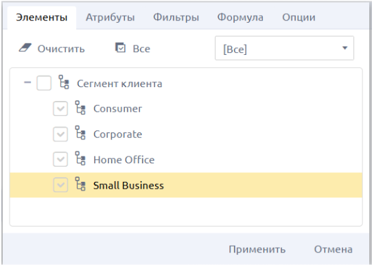

  1. Необходимо получить плоскую таблицу, скрыв элемент верхнего уровня “Сегмент клиента“. Для этого нажмите на кнопку настроек

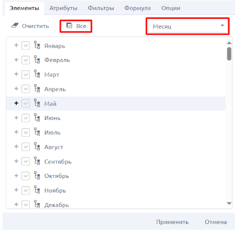

  1. Откроется окно, в котором установкой «флажков» выберите конкретные элементы.
Для удобства измените уровень в выпадающем списке и нажмите на кнопку “Все”.
Здесь важно отметить, что при таком явном способе управления отображением элементов в случае появления новых элементов в источнике, они не будут выведены в представление. А удаление отмеченных элементов из источника приведет к ошибке. Есть другой более универсальный способ управлять отображением элементов. Рассмотрим его при рассмотрении следующего источника.

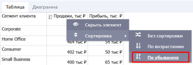

  1. Отсортируйте таблицу по убыванию суммы продаж. Для этого в области отображения результата вызовите контекстное меню в наименовании столбца “Продажи, тыс ₽”, выберите пункт «Сортировка», а затем тип сортировки - “По убыванию”.

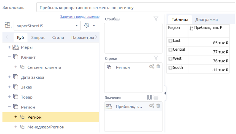

Создайте источник “Прибыль корпоративного сегмента по региону”

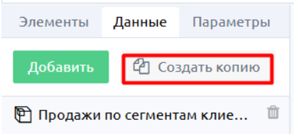

  1. Скопируйте созданный источник, выделив его и нажав на кнопку “Создать копию”. Откройте новый источник, переименуйте его на “Прибыль корпоративного сегмента по региону”.
  1. Перенесите иерархию “Регион” в ось “Строки”, а расчетную меру “Прибыль, тыс ₽” со вкладки “Запрос” - в ось “Значения”.

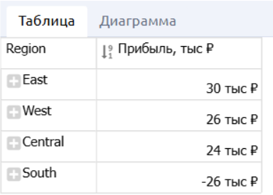

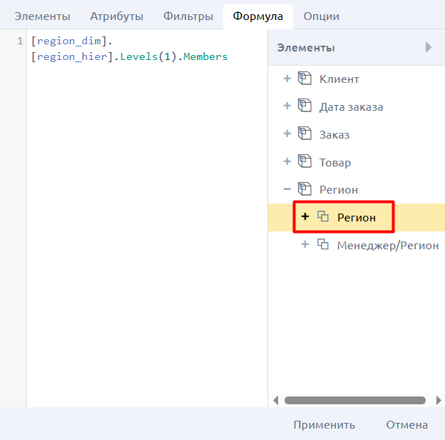

  2. Скройте элемент верхнего уровня, оставив только дочерние элементы. В этот раз для этой задачи рассмотрим другой способ управления отображением элементов - не через вкладку “Элементы”, а через формулу, что является более универсальным способом. Для этого перейдите в настройках иерархии “Регион” на вкладку “Формула”. Разверните дерево элементов куба по кнопке image. Раскройте иерархию “Регион” размерности “Регион”. Дважды кликните по ее названию – в область формулы добавится код этого элемента (UniqueName). В поле формулы после UniqueName элемента поставьте точку и допишите Levels(1).Members (при посимвольном вводе редактор будет предлагать возможные значения). Нажмите на кнопку “Применить”.
Отсортируйте OLAP-представление по убыванию значения меры.

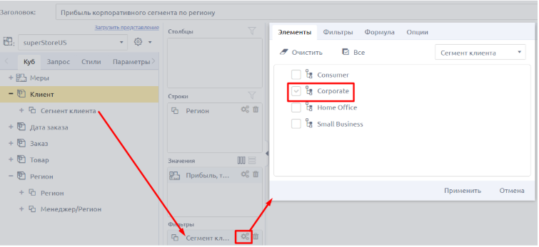

  1. Требуется отфильтровать представление по сегменту клиента, чтобы отображались только клиенты с категорией “Corporate”. Для этого перенесите иерархию “Сегмент клиента” в ось “Фильтры”. Перейдите в настройки оси и на вкладке “Элементы” проставьте флажок только напротив нужной категории. Нажмите кнопку “Применить”.
  1. Итоговый вид OLAP-представления “Прибыль корпоративного сегмента по региону”:

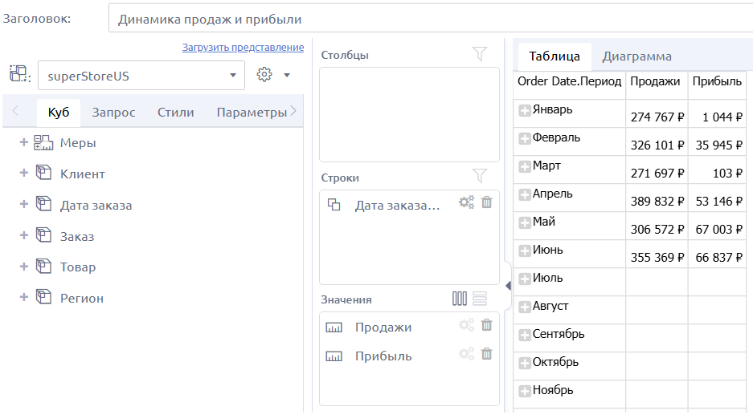

  1. Создайте новый источник, переименуйте его на “Динамика продаж и прибыли”, выберете куб “superStoreUS”.
  2. Перенесите иерархию “Дата заказа” в ось “Строки”, а меры “Прибыль” и “Продажи” - в ось “Значения”. В настройках иерархии “Дата заказа” отобразите элементы уровня “Месяц”.

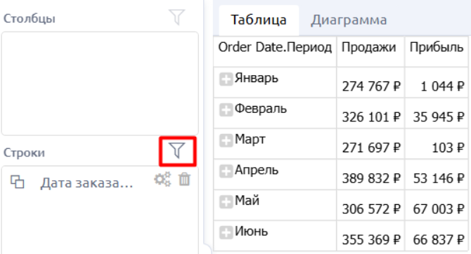

  1. Скройте строки с пустыми значениями, для этого нажмите на кнопку image на оси строк.

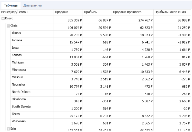

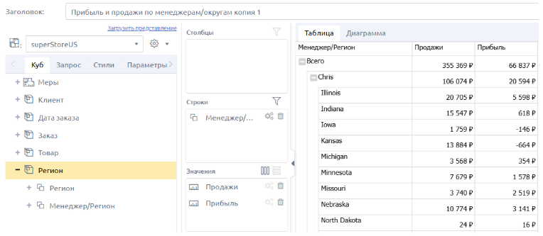

Создайте источник “Прибыль и продажи по менеджерам/округам”
  1. Создайте новый источник, переименуйте его на “Прибыль и продажи по менеджерам/округам”, выберете куб “superStoreUS”.
  2. Перенесите иерархию “Менеджер/Регион” размерности “Регоин” в ось “Строки”, а меры “Прибыль” и “Продажи” - в ось “Значения”. Раскройте иерархию по кнопке image.

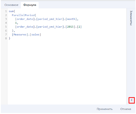

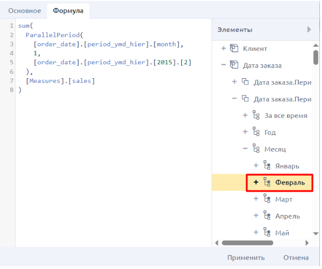

  1. Требуется добавить две расчетные меры “Продажи прошлого месяца” и “Прибыль накоп с нач года”.
Формула для расчетной меры “Продажи прошлого месяца”:
sum(
  ParallelPeriod(
    [order_date].[period_ymd_hier].[month],
    1,
    [order_date].[period_ymd_hier].[2015].[2]
  [Measures].[sales]
Здесь ParallelPeriod() - функция, которая возвращает прошлый месяц относительно элемента [order_date].[period_ymd_hier].[2015].[2] (февраль 2015 года). В следующих уроках покажем, как сделать эту формулу динамичной, так чтобы прошлый месяц отсчитывался от выбранного пользователем месяца через фильтр.
Код элемента [order_date].[period_ymd_hier].[2015].[2] можно получить на боковой вкладке “Элементы” редактора формул. Раскройте ее
Раскройте иерархию размерности “Дата заказа” до уровня “Месяц”. Выберите элемент “Февраль”. Дважды кликните по его названию – в область формулы добавится код этого элемента
Функция sum() суммирует значение меры “Продажи” за прошлый месяц.
Формула для расчетной меры “Прибыль накоп с нач года”:
SUM(
  PeriodsToDate(
    [order_date].[period_ymd_hier].DefaultMember,
  [Measures].[profit]
Здесь для текущего элемента суммируются значения меры “Прибыль” от первого элемента уровня (т.е. января 2015 года) до февраля 2015 года.
Функция PeriodsToDate() возвращает набор элементов, начиная с элемента, заданного первым параметром ([order_date].[period_ymd_hier].DefaultMember), и заканчивая элементом, заданным вторым параметром ([order_date].[period_ymd_hier].[2015].[2]).
Аналогично предыдущей формуле в следующих уроках покажем, как сделать ее зависимой от контекста пользовательских фильтров.
  1. Перенесите созданные расчетные меры в ось “Значения”. Итоговый вид представления:
  1. Сохраните OLAP-представление и аналитическую панель.

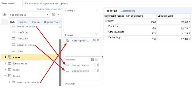

Создайте источник “Заказанные товары по категориям”

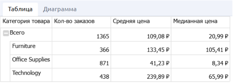

  1. Создайте новый источник, переименуйте его на “Заказанные товары по категориям”, выберете куб “superStoreUS”.
  2. Перенесите иерархию “Категория товара” размерности “Товар” в ось “Строки”, а меры “Кол-во заказов” и “Средняя цена” - в ось “Значения”. Раскройте иерархию по кнопке image.
  1. Добавьте расчетную меру “Медианная цена” со следующей формулой:
MEDIAN({[order_dim].[order_hier].Levels(2).Members},[Measures].[unit_price])
Здесь с помощью функции MEDIAN() рассчитывается медиана для меры “Цена” (unit_price). А в качестве первого параметра указывается набор элементов, уникальный для всех строк в хранилище - элементы 2 уровня “Row ID” иерархии “Заказ”.
  1. Перенесите созданную расчетную меру в ось “Значения”. Итоговый вид представления:
