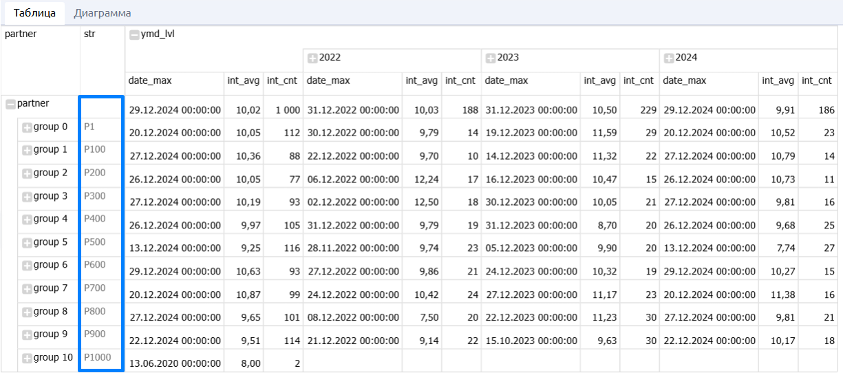

OLAP

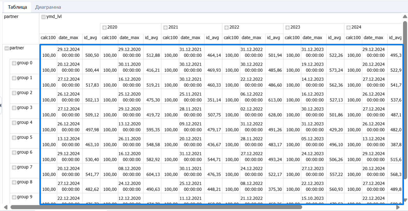

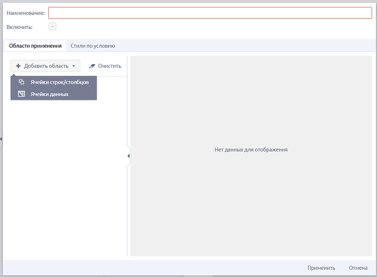

:white_check_mark: Применение правил условного форматирования в OLAP

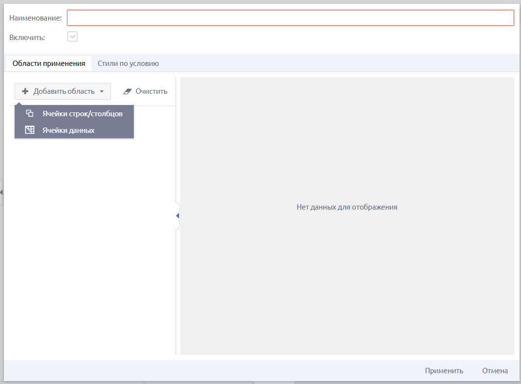

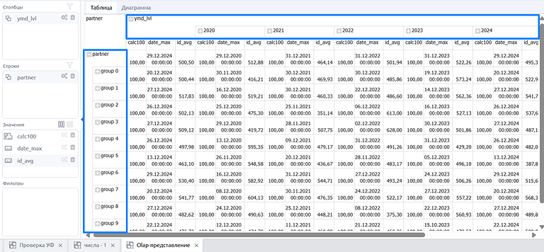

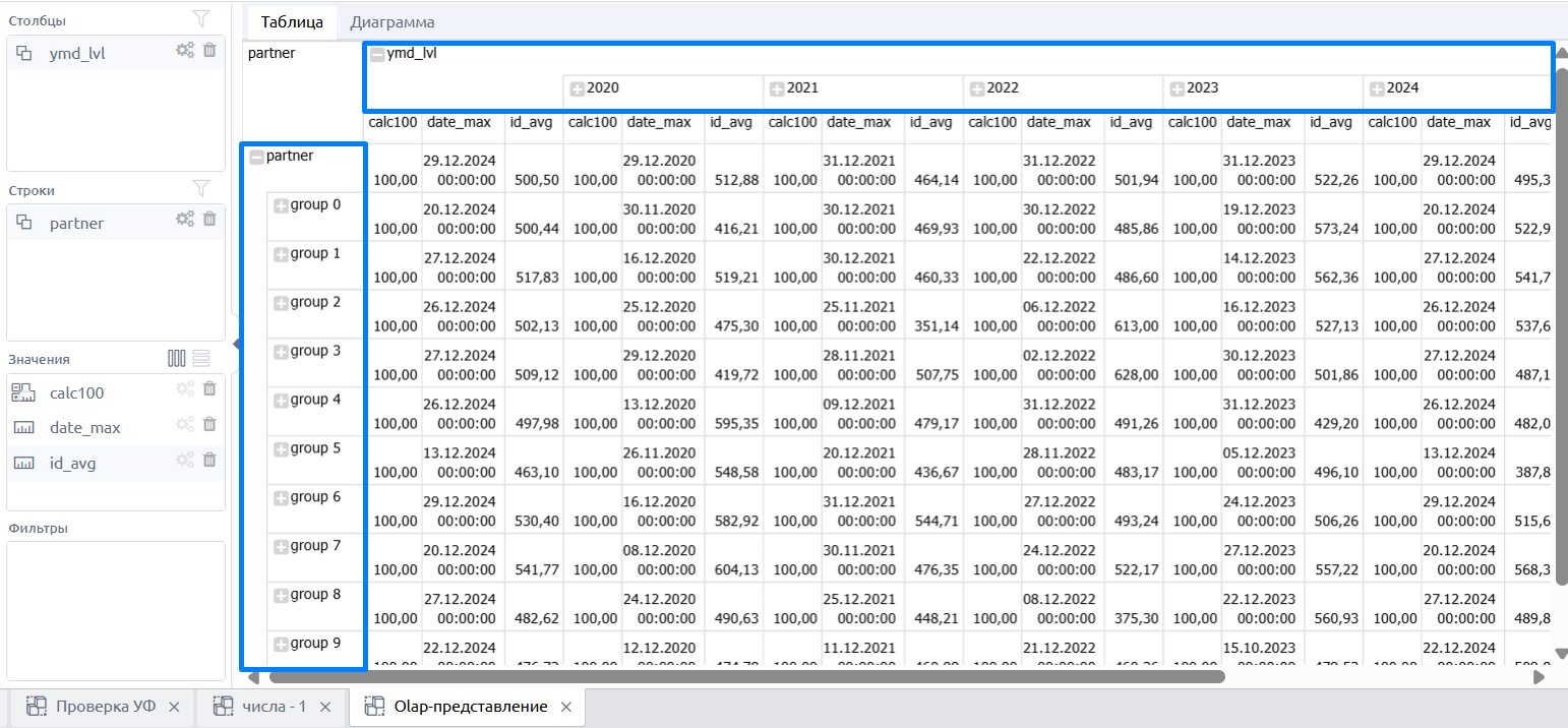

В Alpha BI 5.11.0 переработан механизм настройки условного форматирования в OLAP-представлениях.

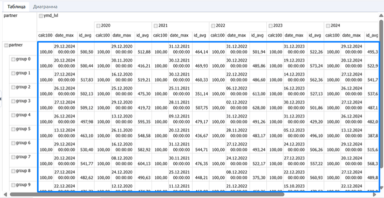

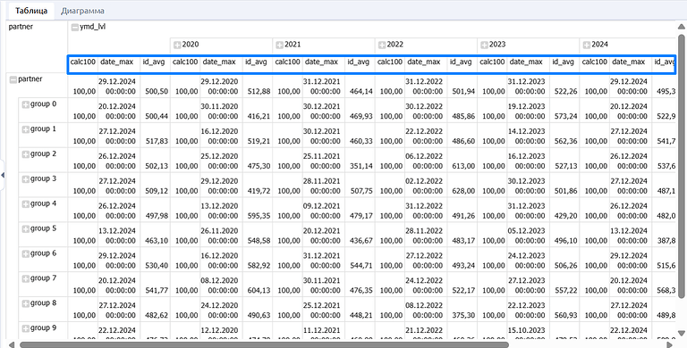

Теперь при создании правила можно явно определить область его применения:
  • ячейки строк и столбцов — для форматирования элементов и атрибутов иерархий;
  • ячейки данных — для форматирования значений мер.
Такое разделение позволяет точнее настроить применение условного форматирования и избежать неоднозначности при работе с несколькими иерархиями и мерами.
В новой версии улучшена обработка условий, заданных для мер и атрибутов, в том числе для объектов, которые не отображаются в представлении.
Уточнено определение объектов, к которым применяется стиль, и добавлена проверка корректности настроек условного форматирования.

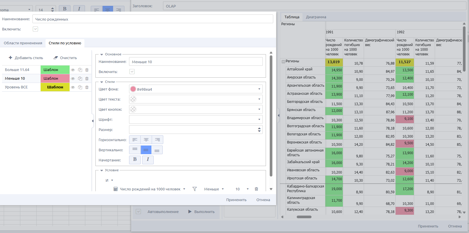

Миграция существующих настроек
При обновлении с предыдущих версий существующие правила условного форматирования автоматически переводятся на новую модель.
Если одно правило в предыдущей версии одновременно применялось к элементам строк или столбцов и к ячейкам данных, после обновления оно может быть разделено на несколько правил для соответствующих областей применения.
Такое разделение является результатом миграции и не свидетельствует об ошибке. Если оба варианта форматирования необходимы, дополнительных действий не требуется.
Проверка настроек после обновления
В версии 5.11.0 добавлена проверка настроек условного форматирования. Она позволяет выявлять некорректные сочетания областей применения, иерархий, элементов и мер, в том числе после изменения структуры OLAP-представления или миграции настроек.

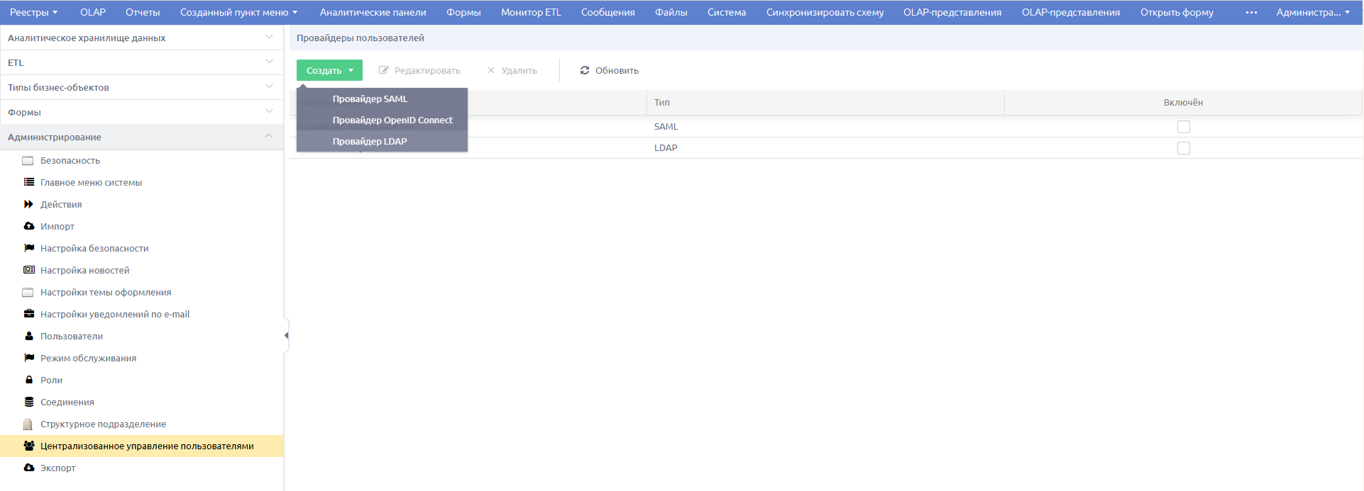

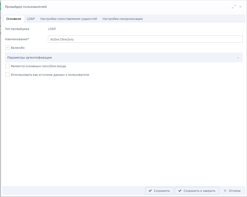

В версии 5.11.0 переработана настройка интеграции Alpha BI с LDAP и Active Directory.
Настройка подключения, аутентификации и синхронизации теперь выполняется в едином разделе:
Администрирование → Централизованное управление пользователями → Провайдеры пользователей.
Настройки LDAP-провайдера хранятся в базе данных Alpha BI, поэтому для создания и настройки нового провайдера не требуется редактировать конфигурационный файл приложения.
LDAP-провайдер можно использовать для:
  • аутентификации пользователей;
  • получения и синхронизации пользовательских данных;
  • одновременного выполнения обеих задач.

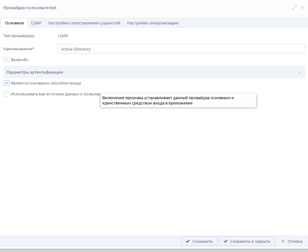

Для провайдера также можно определить основной способ входа в приложение. Если LDAP-провайдер назначен основным способом входа, а локальная аутентификация отключена, пользователи проходят аутентификацию с использованием учетных данных Active Directory.

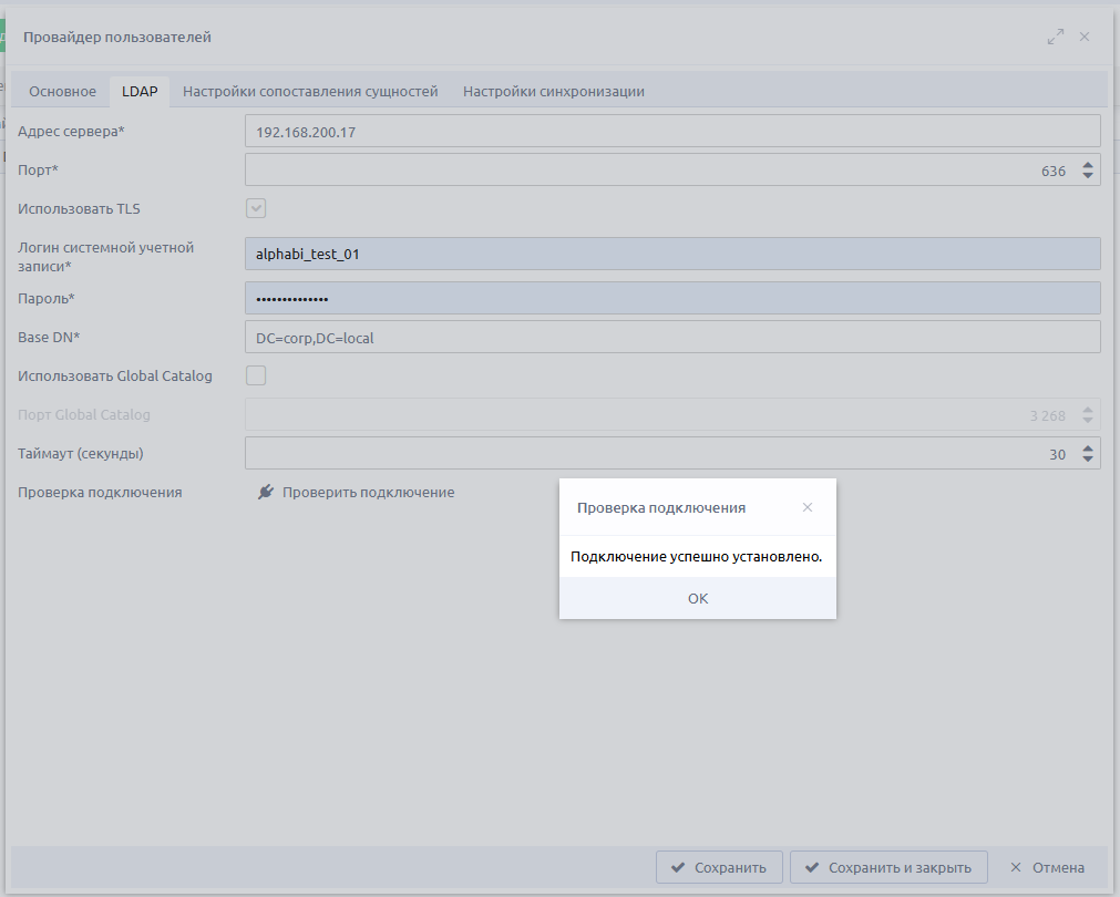

Расширены настройки подключения к LDAP-каталогу. Администратор может настроить параметры сервера, защищенное соединение, учетную запись для подключения, область поиска и использование Global Catalog. Добавлена возможность проверить подключение непосредственно из настроек LDAP-провайдера до запуска синхронизации.
Расширены возможности настройки поиска объектов в LDAP-каталоге. Администратор может задать параметры, используемые Alpha BI при поиске пользователей и групп, и тем самым определить состав объектов, получаемых из каталога.
Для пользователей и групп задаются соответствующие классы объектов LDAP. При настройке групп дополнительно определяется атрибут, используемый для их поиска. Настроенные параметры используются при формировании запросов к каталогу и определяют, какие пользователи и группы будут доступны для дальнейшего сопоставления и синхронизации. Это позволяет адаптировать интеграцию к структуре конкретного LDAP-каталога и получать только необходимые для работы Alpha BI объекты.

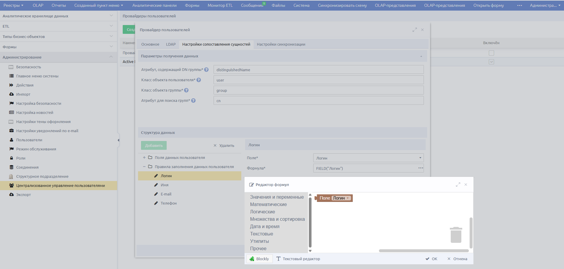

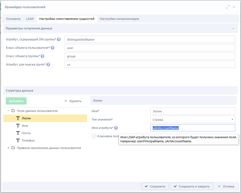

Расширены возможности сопоставления данных LDAP с учетными записями Alpha BI. Администратор может настроить получение данных о пользователях и группах, определить необходимые LDAP-атрибуты и задать правила их сопоставления с полями учетной записи Alpha BI.
В разделе «Структура данных» можно добавить необходимые LDAP-атрибуты, указать их тип и определить атрибут, используемый для идентификации пользователя.
В версии 5.10.0 для формирования логина можно было выбрать один из двух предопределенных атрибутов Active Directory: sAMAccountName или userPrincipalName. В версии 5.11.0 формирование логина настраивается в общем механизме сопоставления атрибутов LDAP.
В разделе «Правила заполнения данных пользователя» можно настроить формирование стандартных полей учетной записи Alpha BI на основании полученных из LDAP данных. В том числе можно настроить заполнение полей «Логин», «Имя», «Должность», «E-mail», «Телефон», «Адрес» и «Примечание».
Таким образом, структура учетных записей Alpha BI может быть адаптирована к набору атрибутов, используемых в Active Directory или другом LDAP-каталоге.

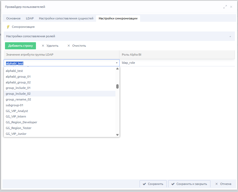

Для синхронизации пользователей и LDAP-групп с ролями Alpha BI на вкладке «Настройки синхронизации» настраивается соответствующее сопоставление. На этой же вкладке расположена кнопка «Синхронизация», с помощью которой можно запустить процесс синхронизации пользователей и групп из службы каталогов.
В версии 5.11.0 настройки сопоставления LDAP-групп с организационной структурой упрощены: для синхронизации используются сопоставления между значениями атрибутов групп LDAP и ролями Alpha BI.
В результате в версии 5.11.0 настройка интеграции с Active Directory и LDAP объединена в рамках единого LDAP-провайдера, а возможности управления аутентификацией, пользовательскими данными и синхронизацией стали более гибкими.
Подробнее с настройками LDAP-провайдера можно ознакомиться по ссылке.

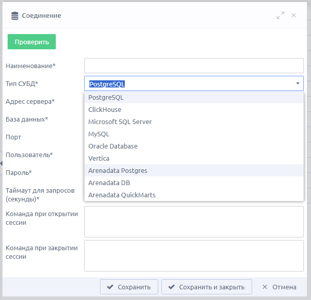

В Alpha BI 5.11.0 добавлены новые типы соединений:
  • Arenadata Postgres (ADPG) — реляционная СУБД, совместимая с PostgreSQL;
  • Arenadata DB (ADB) — аналитическая СУБД на базе Greenplum;
  • Arenadata QuickMarts (ADQM) — аналитическая СУБД, совместимая с ClickHouse.
Новые типы соединений доступны при создании соединения в разделе Система → Администрирование → Соединения. Для каждого типа предусмотрены необходимые параметры подключения и проверка соединения.

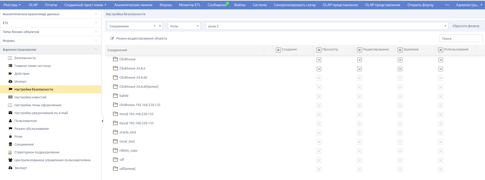

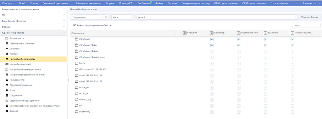

:white_check_mark: Управление использованием соединений
В версии 5.11.0 добавлен отдельный ключ доступа «Использование» для соединений и выполнена миграция настроек доступа таким образом, чтобы в тех случаях, где это возможно, доступ к использованию соединений получили те пользователи, кто ранее имел хотя бы один из следующих доступов:
  • Функции системы/Управление хранилищем данных,
  • Типы объектов/ETL-процессы - Создание или редактирование на любом уровне (типа или экземпляра),
  • Типы объектов/Метаданные - Создание или редактирование на любом уровне (типа или экземпляра).
Ключ определяет, может ли пользователь выбирать соединение при настройке объектов Alpha BI.
Если право «Использование» не предоставлено, соединение не отображается в списках выбора при настройке:
  • шагов ETL;
  • метаданных бизнес-объектов;
  • источников данных АХД.
Право «Использование» не зависит от права «Просмотр» . Это позволяет предоставить пользователю возможность использовать соединение при настройке объектов без предоставления доступа к его параметрам.
При обновлении существующих систем права доступа переносятся таким образом, чтобы сохранить ранее доступные пользователям и ролям сценарии работы с соединениями.

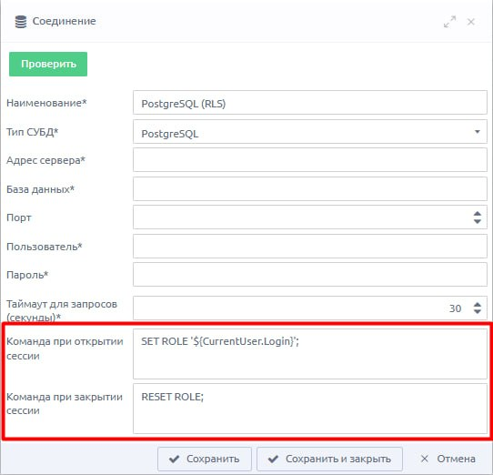

:white_check_mark: Контекстное выполнение запросов к базе данных
В версии 5.11.0 добавлена возможность выполнять запросы к базе данных с учетом контекста текущего пользователя Alpha BI.
Для соединения можно настроить команды, выполняемые при открытии и закрытии сессии с базой данных. При открытии сессии в команду может передаваться логин текущего пользователя Alpha BI. Это позволяет использовать на стороне СУБД настроенные правила доступа к данным, в том числе ограничения на уровне строк (RLS).
В результате один пользовательский контекст может использоваться при работе с реестрами, формами, отчетами и аналитическими панелями, а доступ к данным определяется настроенными правилами на стороне базы данных.
